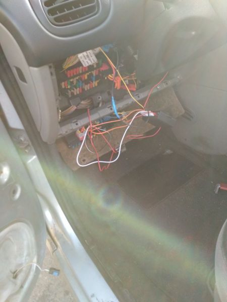

avtostar Опубликовано 12 марта, 2020 Поделиться Опубликовано 12 марта, 2020 HELP! При попытке подключить центральный замок с брелками дистанционного управления, через фишку блока БСИ (а точнее через провод 6291), произошла такая беда. Может кто подскажет!? С ключа и кнопки в салоне перестали закрываться и открывается все двери. При нажатии на кнопку на панели, всё жужжит в дверях, типо закрывает и сразу открывает. Пробовал отсоединить в дверных проемах все фишки на двери одновременно, при нажатии кнопки слышу только реле (такие же щелчки типо закрывает и открывает сразу же). Вручную защелкиваю замки в дверях, при нажатии на кнопку, не открывает, а только механически ручкой с салона или снаружи. На все двери и багажник при открытии дверей, панель приборов показывает как положено (открыта и свет загорается, закрыта свет тухнет. Ссылка на комментарий

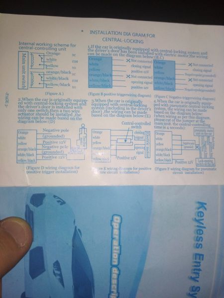

Popesych Опубликовано 12 марта, 2020 Поделиться Опубликовано 12 марта, 2020 А почему по такой схеме подключил? Даже в инструкции вижу другую. А если отключить сигналку и восстановить этот 6291 все начинает работать норм? Олегович 1 Баляць мае крылы Ссылка на комментарий
avtostar Опубликовано 12 марта, 2020 Автор Поделиться Опубликовано 12 марта, 2020 (изменено) В том то и дело, что 6291 восстановлен и вот такая вот беда выскочила. А видео с проводом 6291 нашел на Ютубе. По этой схеме уже не один человек подключил на Citroen Xsara Picasso, судя по комментариям. Изменено 12 марта, 2020 пользователем Олегович злоупотребление цитированием Ссылка на комментарий

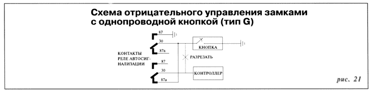

Олегович Опубликовано 12 марта, 2020 Поделиться Опубликовано 12 марта, 2020 1 час назад, avtostar сказал: Показывает онлайн, что сигнал на закрытие идёт и сразу на открытие, при нажатии на кнопку на панели. Схема та, подключение машины к сигналке не так нужно сделать. Смысл, что бы при срабатывании двух реле один раз подавался минус, а у вас получилось подача минуса дважды. Поэтому и замки закрывались и сразу открывались. Сейчас в какой то колодке из замков дверей пропал контакт, поэтому замки откидывает при закрывании. Стоял фортресс, схема один в один с вашей. Завтра посмотрю листок с подключением к проводам машины. Если у вас рейстайл могу фото подключения к проводам машины сделать. Фортресс своё отработал, сигналку срезал, остались хвосты, руки не доходят другую поставить. XP 2008г.в.; TU5JP4; ручная КПП. ЮВАО Ссылка на комментарий

avtostar Опубликовано 13 марта, 2020 Автор Поделиться Опубликовано 13 марта, 2020 Ссылка на комментарий

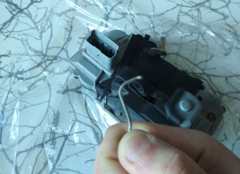

avtostar Опубликовано 13 марта, 2020 Автор Поделиться Опубликовано 13 марта, 2020 Сегодня подкинул на водительскую дверь другой замок, всё заработало. Значит проблема в самом замке. Буду разбирать Олегович 1 Ссылка на комментарий

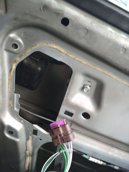

Олегович Опубликовано 14 марта, 2020 Поделиться Опубликовано 14 марта, 2020 @avtostar, как отстыковать фишку разъема от замка задней двери при не снятом замке? Прошлой осенью попытался заменить весла на электростелоподъемники, а для этого надо заменить дверную проводку, не смог нащупать стопор на фишке разъема и соответственно отсоединить проводку двери, оставил до тепла. XP 2008г.в.; TU5JP4; ручная КПП. ЮВАО Ссылка на комментарий
avtostar Опубликовано 15 марта, 2020 Автор Поделиться Опубликовано 15 марта, 2020 В водительской двери я снимал с помощью самодельного г-образного крючка (им зацепить за ушко фишки и тянешь). Олегович 1 Ссылка на комментарий
avtostar Опубликовано 15 марта, 2020 Автор Поделиться Опубликовано 15 марта, 2020 Установил другой замок, собрал двери, подключил центральный замок с д.у пультами, как в схеме (фото в начале теме) через провод 6291 и всё заработало. Двери открываются, закрываются и с ключа, и с брелка, и с кнопки на панели. p.s старый замок разберу и попробую восстановить, будет как запасной. Олегович 1 Ссылка на комментарий
Олегович Опубликовано 15 марта, 2020 Поделиться Опубликовано 15 марта, 2020 Имхо, первый раз перепутали в подключении проводов от сигналки в разрыв провода 6291. Для наглядного подтверждения: на схеме ПОМЕНЯЙТЕ местами кнопку и контроллер, получим, что при срабатывании выхода с сигналки будет двойное замыкание на минус. Причем *второе* замыкание на массу (после возвращения релюшек в исходное) останется постоянно, впрочем как и до срабатывания реле. Постоянное замыкание на корпус мозги игнорируют. XP 2008г.в.; TU5JP4; ручная КПП. ЮВАО Ссылка на комментарий
