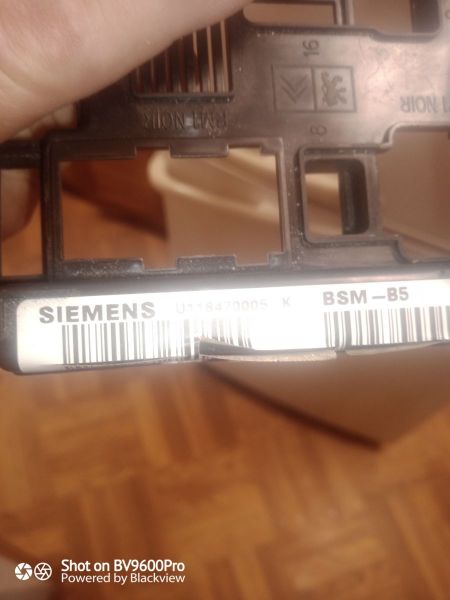

Юрий волк Опубликовано 10 августа, 2021 Поделиться Опубликовано 10 августа, 2021 Бес блоки все разные у меня Сименс б5 Ссылка на комментарий

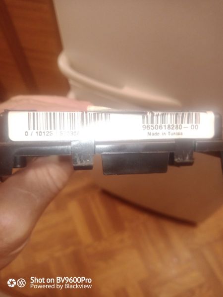

Юрий волк Опубликовано 13 августа, 2021 Поделиться Опубликовано 13 августа, 2021 @Бес Бес я посмотрел все ссылки моего блока бсл нет есть 3 у меня фото прелагаю нужна схема этого блока Ссылка на комментарий
Юрий волк Опубликовано 13 августа, 2021 Поделиться Опубликовано 13 августа, 2021 @Бес @БесБес я посмотрел все ссылки моего блока бсл-б5 нет, есть б3 у меня фото прелагаю нужна схема этого блока @Бес Бес я посмотрел все ссылки моего блока бсл нет есть 3 у меня фото прелагаю нужна схема этого блока Ссылка на комментарий

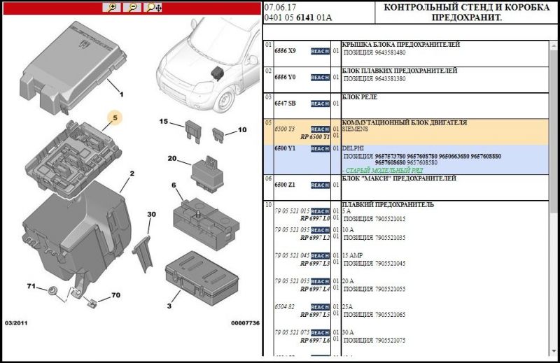

Бес Опубликовано 13 августа, 2021 Поделиться Опубликовано 13 августа, 2021 Спойлер СЕРВИСНАЯ ПАНЕЛЬ - МОДУЛЬ ПРЕДОХРАНИТЕЛЬ МОТОРНОГО ОТСЕКА (PSF1) 1.pdf электронный впрыск.pdf информация о топливе.pdf Природа мудра, и Всевышнего глаз Видит каждый наш шаг на тернистой дороге Наступает момент, когда каждый из нас У последней черты вспоминает о Боге... Ссылка на комментарий

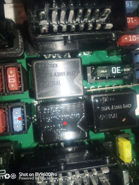

Юрий волк Опубликовано 17 августа, 2021 Поделиться Опубликовано 17 августа, 2021 Ситроводы вопрос в ателье поменяли реле но беда осталась на 11 контакт нет напряжения показывает пара Вольт где искать проблему мастер не может по схеме разобраться откуда идёт напряжение на релюху,опять бросаю с ака на 11 ножку заводится ,релюха 1000 замена 1000 помогите где искать причину Менял эту где красная точка,рядом предохранитель Ссылка на комментарий
Юрий волк Опубликовано 18 августа, 2021 Поделиться Опубликовано 18 августа, 2021 Все победил ,этот блок -дело было в контакте, спасибо всем за помощь! Ссылка на комментарий
Бес Опубликовано 18 августа, 2021 Поделиться Опубликовано 18 августа, 2021 25 минут назад, Юрий волк сказал: дело было в контакте В каком? Природа мудра, и Всевышнего глаз Видит каждый наш шаг на тернистой дороге Наступает момент, когда каждый из нас У последней черты вспоминает о Боге... Ссылка на комментарий
Юрий волк Опубликовано 18 августа, 2021 Поделиться Опубликовано 18 августа, 2021 @Бес средний разем 11питание насоса, ,вот только не догадался разобрать сам разьем получается зря заменил реле,да бес у меня подгорел разьем Нове продают не подскажиш? Ссылка на комментарий

Бес Опубликовано 18 августа, 2021 Поделиться Опубликовано 18 августа, 2021 В 13.08.2021 в 15:07, Юрий волк сказал: Спойлер VF7GJKFWC93472457 ИНТЕЛЛЕКТУАЛЬНЫЙ СЕРВИСНЫЙ МОДУЛЬ (BSI1).pdf Природа мудра, и Всевышнего глаз Видит каждый наш шаг на тернистой дороге Наступает момент, когда каждый из нас У последней черты вспоминает о Боге... Ссылка на комментарий
