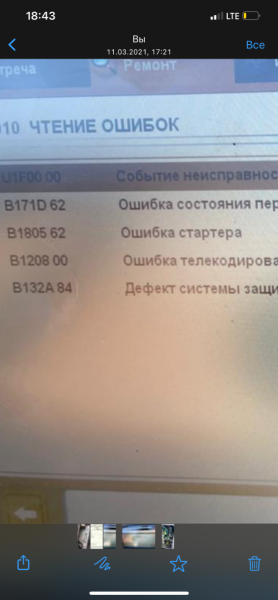

Ilya97 Опубликовано 12 мая, 2021 Автор Поделиться Опубликовано 12 мая, 2021 @Олегович извиняюсь сразу за долгий ответ просто уже смерился и тут нашёл свою же статью и все таки хочется понять в чем причина для полной информации: Citroen c4 mk2 b7 двигатель ep6 120 л.с. коробка механическая. Ошибку показывает в блоке BSI: ошибка стартера B180562, но при этом стартер крутит бодро очень и насос работает качает и его слышно, но запуска нет даже не схватывает и такое бывает только на горячую, примерно час подождал и она снова запускается:( Ссылка на комментарий
Ilya97 Опубликовано 13 мая, 2021 Автор Поделиться Опубликовано 13 мая, 2021 Вот как показывает Ссылка на комментарий

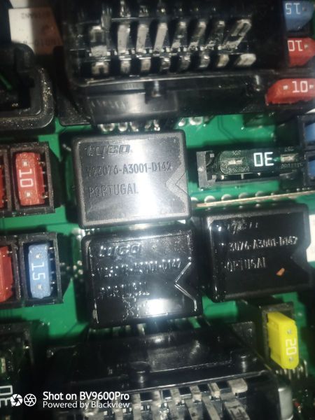

Бес Опубликовано 13 мая, 2021 Поделиться Опубликовано 13 мая, 2021 20 часов назад, Ilya97 сказал: коробка механическая. 35 минут назад, Ilya97 сказал: Z8TNC5FS9CM508486 Точно? КОРОБКА ПЕРЕДАЧ4-СТУПЕНЧАТАЯ АКП КОРОБКА ПЕРЕДАЧ (ТЕХНИЧЕСКИЕ ХАРАКТЕРИСТИКИ)АКП AT8 Перемкни два этих контакта. Заведется - блок на замену. Природа мудра, и Всевышнего глаз Видит каждый наш шаг на тернистой дороге Наступает момент, когда каждый из нас У последней черты вспоминает о Боге... Ссылка на комментарий
Ilya97 Опубликовано 13 мая, 2021 Автор Поделиться Опубликовано 13 мая, 2021 @Бес блин я вспомнил с чего все началось, я когда купил ее были сильные очень дожди а жабо под лобовым стеклом было не герметично и там было все в воде и Аккум и этот сам блок. Жабо заклеил и все больше вода не проходит. Ты щас скинул фото блока и я прям вспомнил?. Короче реально огромное спасибо, я щас все попробую и отпишусь сразу же) @Бес Ссылка на комментарий

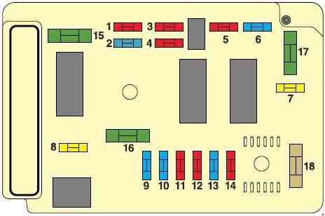

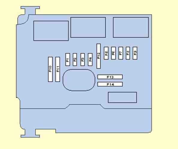

Шахтёр Опубликовано 20 июля, 2021 Поделиться Опубликовано 20 июля, 2021 Помогите советом. Бывает после продолжительной езды стартер просто не крутит от слова Вообще, даже втягивающее не щёлкает. Постоял минут 30, открыл капот , снял декоративную крышку, поплевался и с третьего поворота ключа зажигания завёлся. Попытался найти предохранитель отвечающий за запуск стартера, но в моей версии нет его, хоть убей!!!! Под капотом две версии блока. В первой версии он есть F8? а во второй(моей) его нет! Подскажите, может его просто нет?Вот первый вариант тут он есть F8 А вот во втором варианте нет предохранителя "Стартер"Так же и в салоне его нет!!!!! Ссылка на комментарий
Олегович Опубликовано 21 июля, 2021 Поделиться Опубликовано 21 июля, 2021 @Шахтёр Синяя кнопка вверху страницы, перейти и попросить по своему VIN эл.схему запуска двигателя. Если конечна ваша машина не франкенштейн. В первых сообщениях темы - как читать схемы и ответы на другие вопросы по электрическим схемам. Бес 1 XP 2008г.в.; TU5JP4; ручная КПП. ЮВАО Ссылка на комментарий
Шахтёр Опубликовано 21 июля, 2021 Поделиться Опубликовано 21 июля, 2021 4 часа назад, Олегович сказал: @Шахтёр Синяя кнопка вверху страницы, перейти и попросить по своему VIN эл.схему запуска двигателя. Если конечна ваша машина не франкенштейн. В первых сообщениях темы - как читать схемы и ответы на другие вопросы по электрическим схемам. Спасибо! Будем решать вопрос. Но узнал точно-предохранителя на стартер в моей комплектации блока BSI нетути!!!! Ссылка на комментарий
