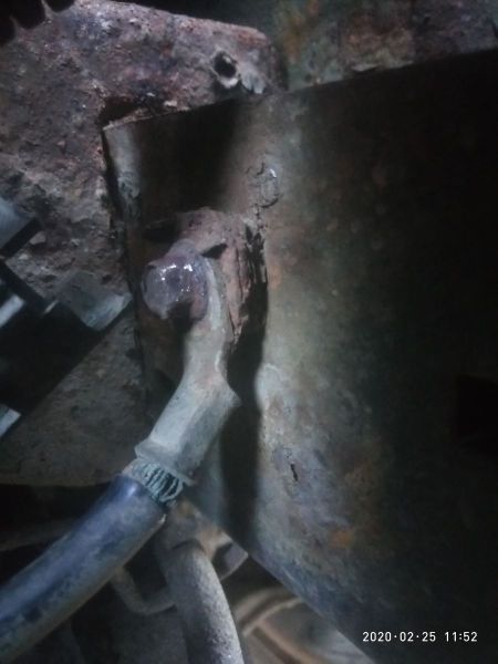

Dream3r Опубликовано 25 февраля, 2020 Автор Поделиться Опубликовано 25 февраля, 2020 полезал за фарой, масса подозрительная ржавая, даже открутить не смог, может быть в ней проблема? это который на кпп идет Простите ,а где перемычка на стартер? Ссылка на комментарий

oleg_klm Опубликовано 26 февраля, 2020 Поделиться Опубликовано 26 февраля, 2020 Глядя на фото, масса массе рознь... На двигле одна масса, на кузове другая, на клемме АКБ - третья. ДОЛЖНО быть единое целое, но по показаниям приборов - это не так, теперь осталось найти, где именно.? Олегович и usatik33 2 В риторике наших «патриотов» особую роль играют так называемые «традиционные ценности». И в реестре этих ценностей раздолбайство занимает одно из первых мест. Это уж точно старая добрая традиция. Ссылка на комментарий
