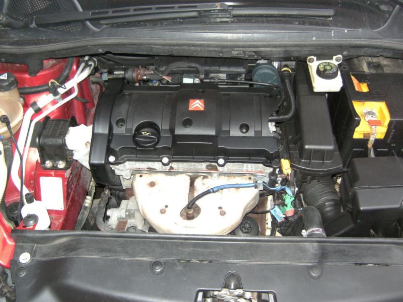

Ivj2 Опубликовано 30 августа, 2021 Автор Поделиться Опубликовано 30 августа, 2021 А вот еще, залез под капот и увидел что не надета фишка на гену. В машине установлен вольтметр и претензий к зарядке не было. Надел фишку и никаких изменений. Интересно, для чего она нужна? Ссылка на комментарий
Бес Опубликовано 2 сентября, 2021 Поделиться Опубликовано 2 сентября, 2021 Схему запуска попроси в Электросхемах и посмотри по схеме, что там за фишка. Природа мудра, и Всевышнего глаз Видит каждый наш шаг на тернистой дороге Наступает момент, когда каждый из нас У последней черты вспоминает о Боге... Ссылка на комментарий
