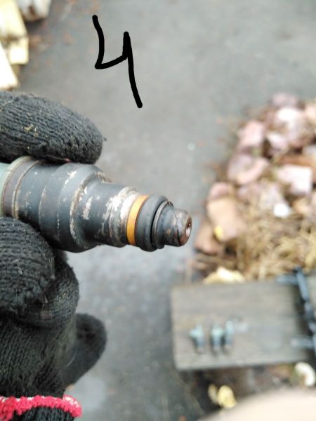

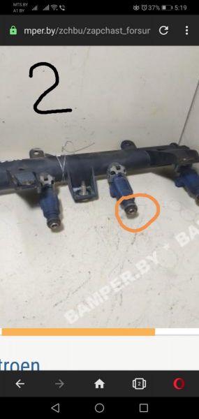

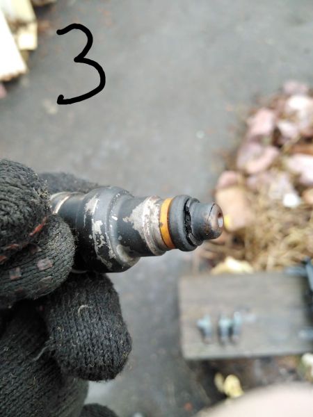

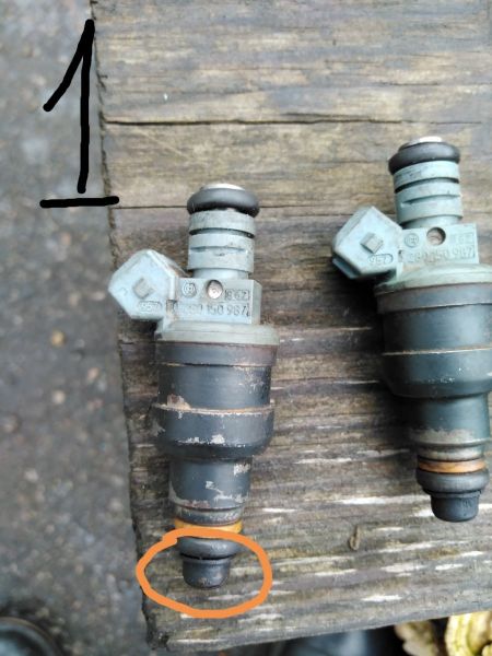

Slon1008 Опубликовано 11 февраля, 2020 Поделиться Опубликовано 11 февраля, 2020 Здравствуйте! Подскажите, нигде немогу найти такую форсунку с таким наконечником (фото 1). Продают только такие , как на втором фото. Может разницы нету? Может это форсунки (фото 1) с другого мотора? У меня мотор 1.6i 8-ми клап. 98 г. И ещё, на фото 3,4 изображение трещины в наконечнике моей форсунки. Может кто сталкивался с такой проблемой? Из за чего такое может быть? Кстати таких форсунок две, во второй трещина поменьше. 3-е и 4-е фото одна и та же форсунка. Есть пропуски в зажигании. Может из-за этого(форсунок) ? По трассе авто едет отлично, но по городу, при разгоне, вообще бесит, - то тупит то нормально. ХОЛОСТЫЕ первых секунд 30 могут держать нормально, потом начинают падать до 300 - 400 об. и резкий скачек вверх до 1200, и затем опять восстановление до 900-800. Диагностика показывает какую-то ошибку в лямде, но при замене ещё становиться хуже, тупее. Компрессия в норме. Ссылка на комментарий
tif Опубликовано 12 февраля, 2020 Поделиться Опубликовано 12 февраля, 2020 Да, с форсунками такими засада, 8-10 тысяч цена и аналоги не ищутся. Надо искать на разборках. Ссылка на комментарий

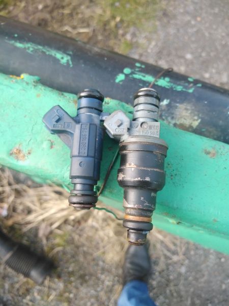

Slon1008 Опубликовано 15 февраля, 2020 Автор Поделиться Опубликовано 15 февраля, 2020 Сегодня взял б. у. за 30 у. е., завтра если успею поставлю. Но взял другие, не знаю подойдут или нет!? Мотор тоже 1.6. Если не подойдут, обещали забрать назад. Буду проводить испытания. Ссылка на комментарий

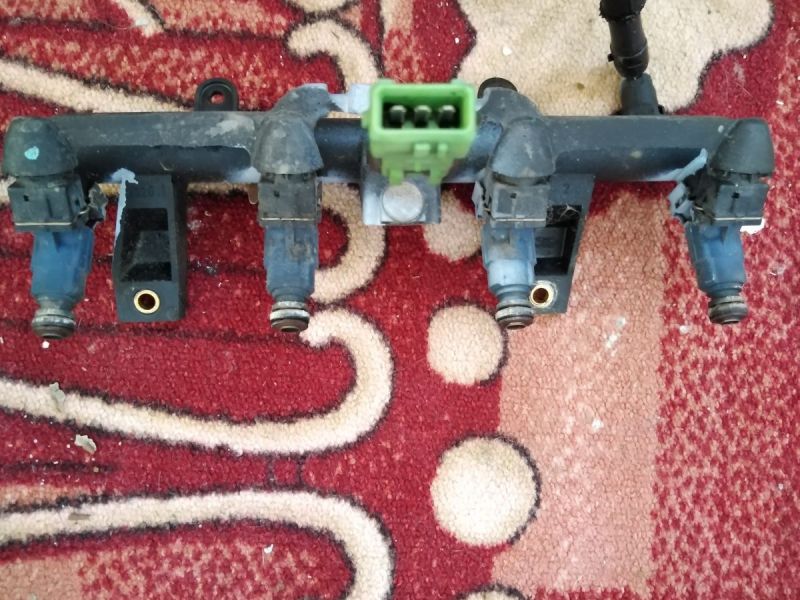

Slon1008 Опубликовано 17 февраля, 2020 Автор Поделиться Опубликовано 17 февраля, 2020 Короче, сегодня разобрал, вышло, что моя на сантиметра 1,5 длиннее. В принципе особо и не надеялся, что подойдёт, так как первое отличие, которое сразу же заметил, так это в рампе. В моей, в рампу снизу, ставится регулятор давления, в приобретенной нет. Ссылка на комментарий
