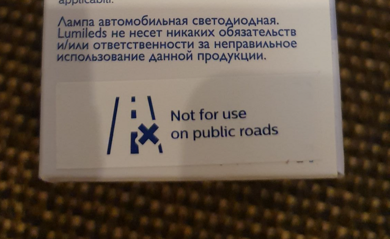

Петр Гагарин Опубликовано 9 ноября, 2022 Поделиться Опубликовано 9 ноября, 2022 @XVT вопрос первый: надо ли допиливать заглушку фары? И второй - нет ли на ней надписи Not for use on public roads? Спойлер Ссылка на комментарий
XVT Опубликовано 9 ноября, 2022 Поделиться Опубликовано 9 ноября, 2022 12 часов назад, Петр Гагарин сказал: вопрос первый: надо ли допиливать заглушку фары? И второй - нет ли на ней надписи Not for use on public roads? 1) Я в магазине их покрутил - по моему мнению должны влезть без доработки 2) Разумеется, в РФ их применение формально не допускается, но это единственная пара моделей, которые по замерам в рефлекторной фаре соответствуют стандартам и требованиям. Подтверждения слухам о разрешении их в некоторых странах ЕС я не нашел. PS: для себя я использую галогеновые H7 повышенной светоотдачи, цена на диодные велика для "на попробовать". aktm и Петр Гагарин 2 Ссылка на комментарий
