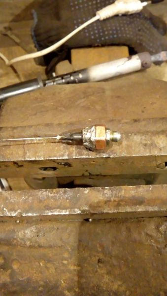

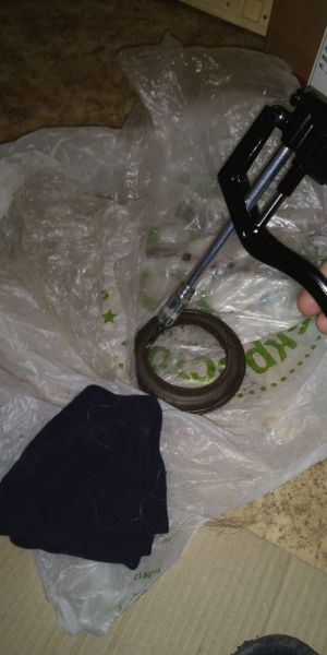

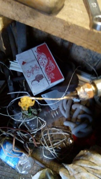

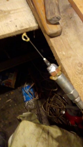

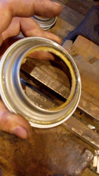

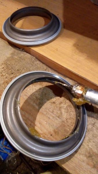

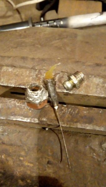

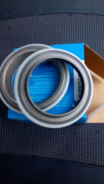

usatik33 Опубликовано 12 января, 2020 Поделиться Опубликовано 12 января, 2020 В 11.12.2019 в 10:29, Олегович сказал: Значит неправильно набивал. Если только замазал смазкой *щель* между верхней и нижней обоймами подшипника так и будет и надо брать опорный подшипник с металлическим бандажом по внешнему диаметру. Иголка 0.7 от медицинского шприца входит под углом к радиусу до обода подшипника (через 0,6 не продавить смазку, 0,8 не запихнуть в подшипник). Плунжерный шприц через масленку стыкуется с иголкой. Пару качков плунжерным шприцем и переставить иголку. По другому никак не заполнить внутреннее пространство подшипника. *За фиг знает сколько лет, общими усилиями, пришли к выводу, что состояние опорного подшипника напрямую влияет на разрушение пружины.* Отдаю долг модератору ? Инъекции опорным подшипникам в картинках. Так делал родоначальник этой идеи Олегович. Получив от него подробные инструкции, и вынеся ему, как всегда мозг, приступаем. Первый затык-- у мня шприц со шлангом, трубка уже использована в другом месте, и найти другую возможности нет. Следовательно повторить опыт Олеговича не выйдет, рук не хватит. Будем мудрить. Находим в гараже медную гайку на 8 (у меня пресмасленки с резьбой 8). Такая ставиться на выпускной коллектор жигулей. Находим шайбу на 5 (обычную, медной нет у меня). Берем паяльник на 80 ватт. Припаиваем шайбу к узкой части гайки (там где нет граней под ключ). Желателен тугоплавкий припой и газовая горелка, т.к. на улице +2. Получаем вот такую конструкцию. Моя задача сузить гайку до 5мм, чтобы игла не вылетала. Далее вставляем иглу в гайку. Игла на 0,7мм. Зажимаем кончик корпуса иглы пассатижими и вворачиваем иглу в гайку. На игле есть "крылышки" и она ими очень хорошо вворачивается в резьбу. Докручивать иглу до упора не стоит. Вворачиваем с другого конца гайки пресмасленку. Получаем конструкцию. Пресмасленка дожимает иглу и соединение становиться герметичным. Игла очень плотно стоит в шайбе на 5. При засорении иглы заменить пару минут. Покупаем железный опорный подшипник. Можно оригинал № 503527 Стоит он у нас 650р за штуку, доставка 4 дня. Мне как всегда горит ? заказываем такой подшипник Как обычно пролетаю, их 2 в коробке, стоимость 2-х --550р. Я заказываю 2 позиции и получаю 4 подшипника--блин... Подшипники железные, неоригинальные. Кто тут писал что таких в неоригиналах не существует ? ???? Приступаем к инъекциям подшипников. В шприце смазка литол-24, я им балку шприцую. Мыть шприц и применять другую смазку лень. По уму нужна такая смазка Но такой у меня нет. ПОЕХАЛИ. Присоединяем приблуду к шприцу, проверяем что смазка выходит из иглы, а соединение патрон шприца- масленка не течет (пришлось перебрать патрон). Вводим иглу между обойм подшипника примерно под таким углом После "укола" подшипник держим в одной руке, шприц ложим на стол и качаем второй рукой впирая в стол. Делаем 2 качка, наблюдаем появление смазки между обоймами. После второго качка ждем секунд 20-30, чтобы скинуть давление в системе, иначе видим такое Перекалываем иголку дальше по подшипнику через 1-2см. И так до победного. При опыте игла входит в подшипник почти полностью, а значит смазка подается к шарикам. После полного курса уколов разрабатываем подшипник. Вот сколько смазки выдавливает после активного кручения. Я её растирал пальцем по выемке, вот так Может в этом нет смысла, но смотрится прикольно ? Прошприцевал все 4 штуки опорных. Благодарю Олеговича за идею и подробные указания. Bebebe, Бес и Олегович 3 2000 EW7 1,8 Ссылка на комментарий
usatik33 Опубликовано 12 января, 2020 Автор Поделиться Опубликовано 12 января, 2020 До последнего не верил, что литол пройдет через такое маленькое отверстие в игле. Проходит нормально, НО при околонулевых температурах работать нужно без остановок. Если оставить систему на 5-10 минут, игла закупоревается. Хорошо была в вторая в запасе. Мне советовали подогреть шприц со смазкой до комнатной температуры, но советов я обычно не слушаю ? В подшипнике имеется чуть пластика, я думаю это обойма для шариков Олегович, Bebebe и Бес 3 2000 EW7 1,8 Ссылка на комментарий

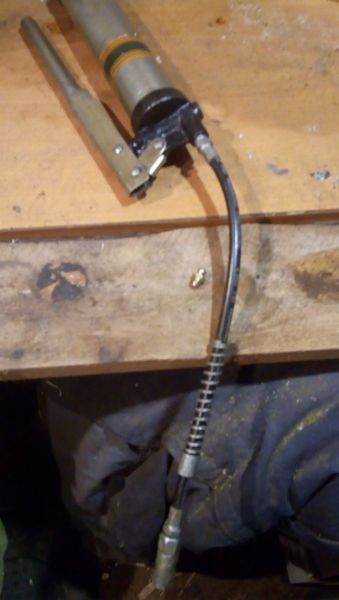

usatik33 Опубликовано 13 января, 2020 Автор Поделиться Опубликовано 13 января, 2020 Хочу спросить про патрон шприца для смазки, его всегда так нужно с силой "выдирать" с пресмасленки? Или у меня проблемы в патроне? Как вообще должна работать эта система? 2000 EW7 1,8 Ссылка на комментарий
Олегович Опубликовано 13 января, 2020 Поделиться Опубликовано 13 января, 2020 Сниматься должно относительно легко, для этого надо отклонить патрон шприца от оси масленки, потом *сдергивать*. XP 2008г.в.; TU5JP4; ручная КПП. ЮВАО Ссылка на комментарий

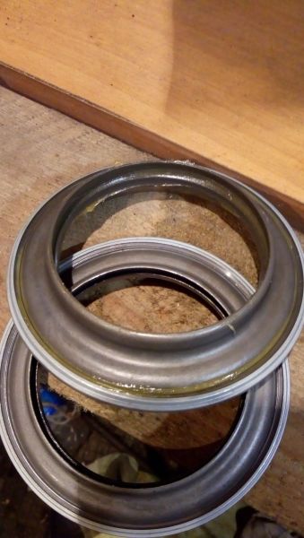

Archer Опубликовано 13 января, 2020 Поделиться Опубликовано 13 января, 2020 А я то думал, что там совсем нет зазоров. Тут зазорище как на SNR. Как такой подшипник может выживать больше SNR мне не понятно. Единственное, если ездить где-то в климате где нет зимы либо реагенты не особо активные льют на дорогу. Ссылка на комментарий
usatik33 Опубликовано 13 января, 2020 Автор Поделиться Опубликовано 13 января, 2020 В 13.01.2020 в 11:30, Олегович сказал: потом *сдергивать* Сильно? Мне без отвертки никак, боюсь шланг порву 2000 EW7 1,8 Ссылка на комментарий
usatik33 Опубликовано 11 мая, 2021 Автор Поделиться Опубликовано 11 мая, 2021 Ну вот и вякнулся прошприцованный подшипник. Правая сторона защелкала при повороте руля. Руками пружину не покрутить на опорнике. Буду разбирать в ближайшее время. 2000 EW7 1,8 Ссылка на комментарий
Southdot Опубликовано 11 мая, 2021 Поделиться Опубликовано 11 мая, 2021 Прочитал, сразу почувствовал вкус ухи !!!!?? А на кой это надо в закрытых подшипниках, да еще с именитыми производителями? Нормальный производитель всегда кладет смазку в подшипник, причем столько, сколько нужно для температурных расширений и условий эксплуатации, что бы не выдавило уплотнение. Забивая смазку таким варварским способом: 1) нарушается герметичность подшипника. 2) Лишнею смазку все равно выдавит при температурных расширениях, повредив при этом уплотнение. Само собой результат последнего поста не заставил себя ждать. Смазка взяла в себя воду и подшипнику тут же поплохело. Ссылка на комментарий
Олегович Опубликовано 11 мая, 2021 Поделиться Опубликовано 11 мая, 2021 (изменено) @Southdot у опорного подшипника Ксара пикассо отсутствует герметичнось, от слова совсем. Для справки: машина прошла более 25000, когда сдавл в трейдын замечаний по подвеске не было. 3 часа назад, usatik33 сказал: Руками пружину не покрутить на опорнике. Ты же рассказывал как двумя шпильками М6 сжать пружину на стойке? Можно тоже самое сделать стяжками для пружин, не снимая с машины, да хоть ремнями, лишь бы в глаз не стрельнуло. Снимать колесо, заводить ремни, под ступицу ставишь упор и опускаешь машину ( сам ступицу поднимал вверх), на шаровую не опирать. Пружина сжата, поднимаешь машину (опускал ступицу) чуть чуть, чтобы руками можно было повернуть пружину или чашку поправить. Или ты думаешь что подшипник заклинил? Думаю, что ты умудрился своей манерой езды выбить со своего места упорный подшипник или чашку. А может у тебя амортизатор сдох или у пружины виток обломило. Изменено 11 мая, 2021 пользователем Олегович XP 2008г.в.; TU5JP4; ручная КПП. ЮВАО Ссылка на комментарий
Олегович Опубликовано 11 мая, 2021 Поделиться Опубликовано 11 мая, 2021 Есть одно дополнение. Я шприцевал и ставил оригинальные подшипники, а не *заменитель". Вскрытие покажет. XP 2008г.в.; TU5JP4; ручная КПП. ЮВАО Ссылка на комментарий
Southdot Опубликовано 11 мая, 2021 Поделиться Опубликовано 11 мая, 2021 4 минуты назад, Олегович сказал: @Southdot у опорного подшипника Ксара пикассо отсутствует герметичнось герметичность, от слова совсем. А чем он отличается от других подшипников? Вот на картинке в верху SКF VKD 35002 T Он ставиться на подавляющее количество машин концерна PSA, и ни у кого вроде проблем нет, я вот только сейчас снимал стойку, сносилась опора, подшипник был в норме хоть и ржавый снаружи. Ссылка на комментарий
Олегович Опубликовано 11 мая, 2021 Поделиться Опубликовано 11 мая, 2021 Есть щель между верхней и нижней упорными обоймами. Пыльника (как у закрытых шариковых рядных подшипников) там нет. usatik33 1 XP 2008г.в.; TU5JP4; ручная КПП. ЮВАО Ссылка на комментарий
Southdot Опубликовано 11 мая, 2021 Поделиться Опубликовано 11 мая, 2021 @Олегович Буду менять второй посмотрю, но очень удивительно, что это как то на ксарах пикассо ходит по другому, у меня ни с пыжом ни с грандом проблем нет. Ссылка на комментарий
mister z Опубликовано 11 мая, 2021 Поделиться Опубликовано 11 мая, 2021 Сам опорный подшипник один для целой гребёнки машин ПСА ещё с 80х годов. Смазки в него добавить не лишнее. Есть старый способ ещё от прадедов. Находится подходящая по размеру консервная банка и в неё накладывается смазка, потом подшипник. Дальше нужно нагреть, но не открытым огнём (ну или очень аккуратно). Сейчас можно использовать фен. Раньше опускали в кастрюльку с водой и "варили" пока смазка не станет жидкой и не затечёт сама. Просто, действенно и "на коленке". usatik33 и Олегович 2 +7 963 245 1140 Ссылка на комментарий
