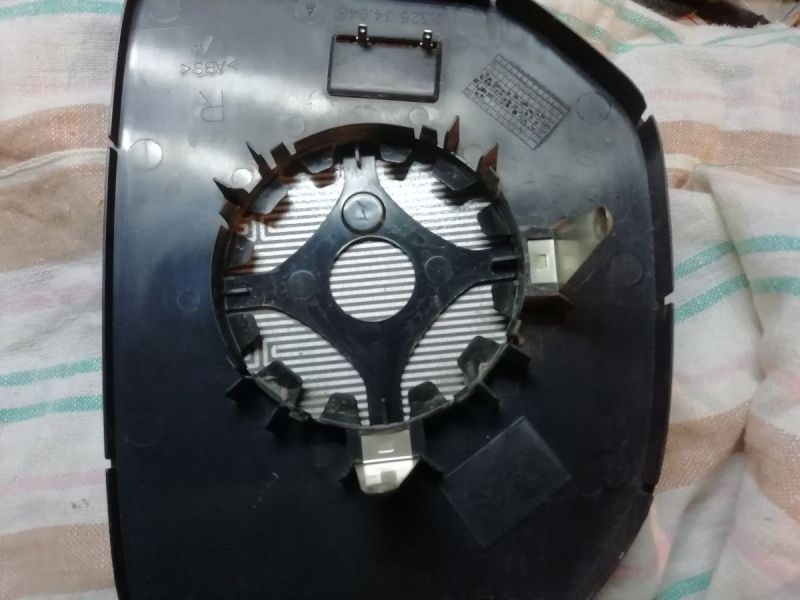

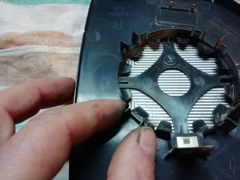

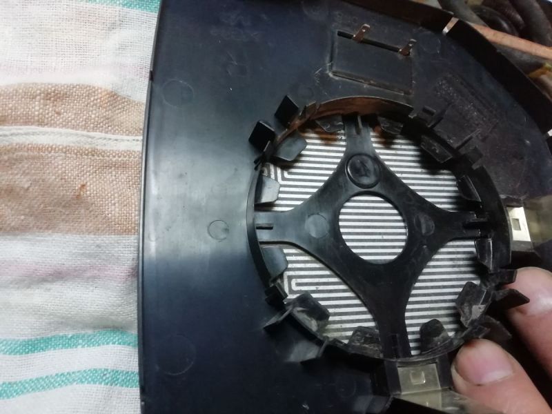

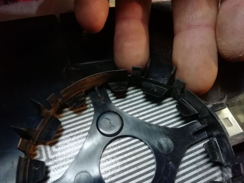

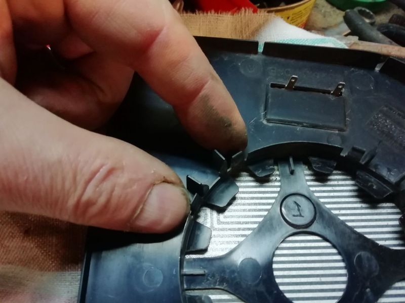

afanyr Опубликовано 2 февраля, 2020 Автор Поделиться Опубликовано 2 февраля, 2020 В общем все сделал. Вот подробная инструкция.Может кому пригодится: 1.Зеркало опускаем вниз чтобы сверху щель появилась. Берем длинную тонкую отвертку с плоским жалом и аккуратно отгибаем пластиковые усики. Удобнее пара которая сверху ближе к кузову. 2.Зеркало легко отцепилось. Отсоединяем подогрев. Бес 1 Ссылка на комментарий

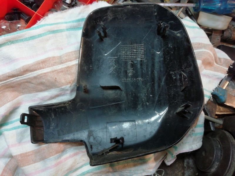

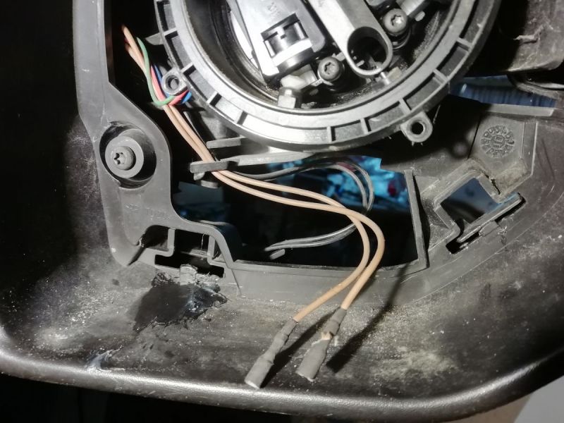

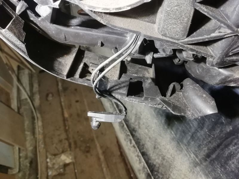

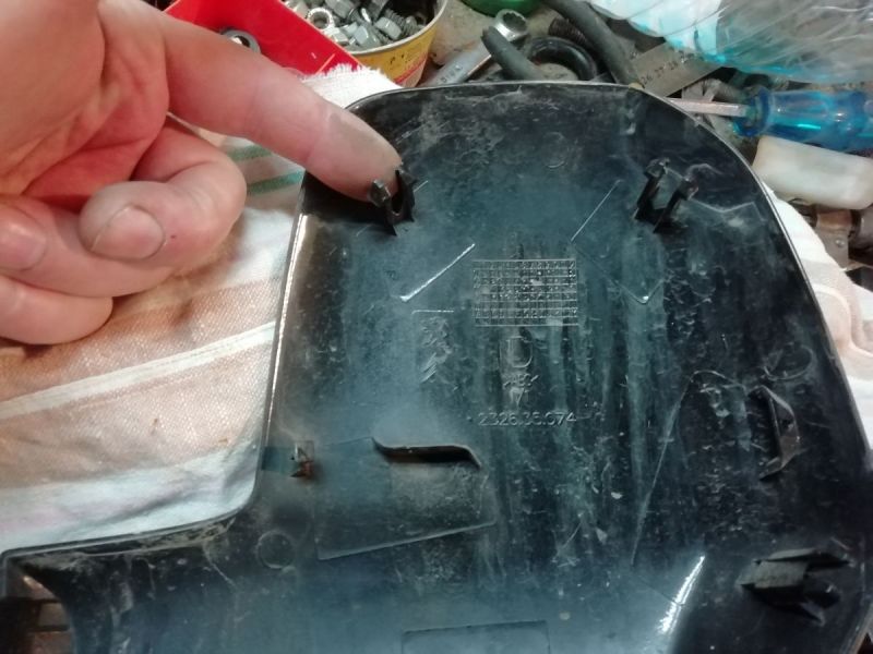

afanyr Опубликовано 2 февраля, 2020 Автор Поделиться Опубликовано 2 февраля, 2020 3. Теперь нужно отсоединить переднюю крышку.Там четыре защелки. 4. Теперь надо вытащить датчик.Для этого отстегнем две защелки снизу и отведем рамку вперед. Vadim098 и Бес 2 Ссылка на комментарий

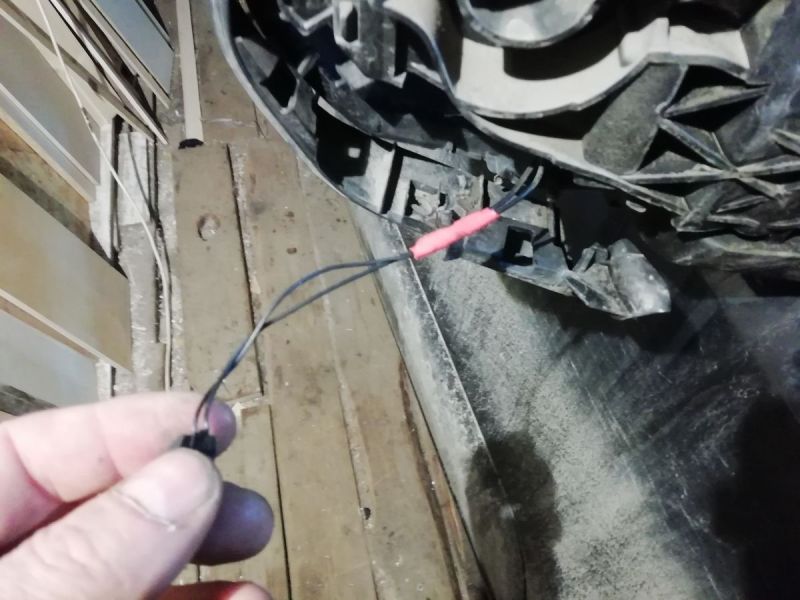

afanyr Опубликовано 2 февраля, 2020 Автор Поделиться Опубликовано 2 февраля, 2020 5.Вытаскиваем датчик. Старый отрезаем,новый припаиваем. 6.Собираем в обратной последовательности. Радуемся работе датчика. Vadim098 и Бес 2 Ссылка на комментарий
