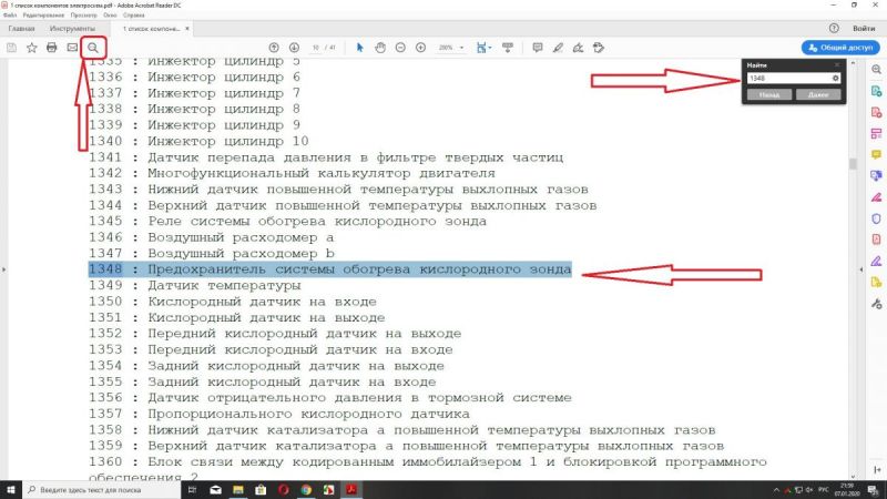

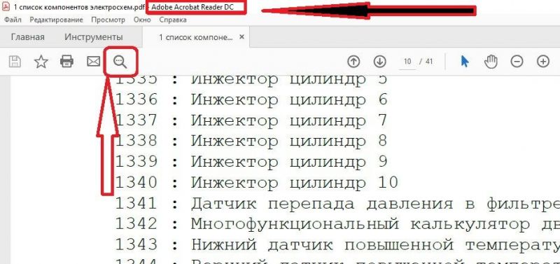

Бес Опубликовано 7 января, 2020 Поделиться Опубликовано 7 января, 2020 Да никак они не совмещены. Просто берешь со схемы номер - 1348, открываешь второй файл и в поиске забей его. Получаешь что это за элемент. Первая схема это.... это просто схема ))) Вторая - это как кабели в жгуты срощены, ну и третья - где элементы расположены. Показаны не сами элементы, а колодки их присоединения. Спойлер Природа мудра, и Всевышнего глаз Видит каждый наш шаг на тернистой дороге Наступает момент, когда каждый из нас У последней черты вспоминает о Боге... Ссылка на комментарий
Serso Опубликовано 7 января, 2020 Автор Поделиться Опубликовано 7 января, 2020 Секунду.... а в чем вы их открываете??? Мне они пришли pdf файлы.... Ссылка на комментарий

Бес Опубликовано 7 января, 2020 Поделиться Опубликовано 7 января, 2020 18 минут назад, Serso сказал: а в чем вы их открываете??? Спойлер Природа мудра, и Всевышнего глаз Видит каждый наш шаг на тернистой дороге Наступает момент, когда каждый из нас У последней черты вспоминает о Боге... Ссылка на комментарий
Serso Опубликовано 7 января, 2020 Автор Поделиться Опубликовано 7 января, 2020 Ага, понял... Ссылка на комментарий
