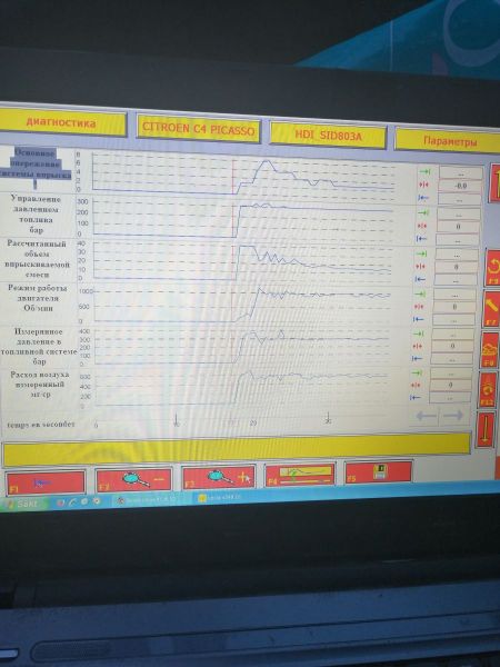

staticx161 Опубликовано 4 февраля, 2020 Автор Поделиться Опубликовано 4 февраля, 2020 8 часов назад, Popesych сказал: Так машина норм завелась? было необходими cекунды четыре чтобы Зaработал. двигатель Плохо работал И синий дым sec 30 потом все нормально. Ссылка на комментарий
Popesych Опубликовано 4 февраля, 2020 Поделиться Опубликовано 4 февраля, 2020 По последним графикам не вижу оборотов. Баляць мае крылы Ссылка на комментарий
staticx161 Опубликовано 5 февраля, 2020 Автор Поделиться Опубликовано 5 февраля, 2020 извините Ссылка на комментарий
Popesych Опубликовано 5 февраля, 2020 Поделиться Опубликовано 5 февраля, 2020 т.е. 3 секунды и мотор завелся? Баляць мае крылы Ссылка на комментарий
Gruzf Опубликовано 5 февраля, 2020 Поделиться Опубликовано 5 февраля, 2020 Троит оно, ищите разницу(!) в работе цилиндров, а из общих графиков Вы и увидите "усреднённую температуру по больнице". На них, в общем-то, нормальная картина запуска, если не обращать внимание на + и - выбросы, только не все цилиндры на неё адекватно реагируют, это и видно по этим послепусковым броскам (колебаниям, как хотите называйте), по которым понять что-нибудь конкретное не получится. Давление - мгновенно, опережение и дозировка как надо, расход воздуха - адекватная температура, дрожит только всё, как и Ваш мотор. Ссылка на комментарий
Popesych Опубликовано 5 февраля, 2020 Поделиться Опубликовано 5 февраля, 2020 Снимайте фосы и на стенд и компрессию замеряйте. Gruzf 1 Баляць мае крылы Ссылка на комментарий
Gruzf Опубликовано 5 февраля, 2020 Поделиться Опубликовано 5 февраля, 2020 Именно. @staticx161 месяц назад я Вам сказал: "(писает форсуночка, например). Или проблемы с компрессией в них. Удачи!". Что, Удача - не на Вашей стороне ? Ссылка на комментарий
staticx161 Опубликовано 5 февраля, 2020 Автор Поделиться Опубликовано 5 февраля, 2020 Спасибо Ссылка на комментарий

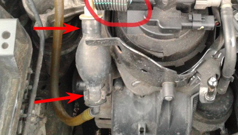

RomanovDF Опубликовано 15 октября, 2020 Поделиться Опубликовано 15 октября, 2020 @staticx161 Удалось разобраться? Такая же проблема началась. Плохо запускается, приходиться поддерживать стартером обороты иначе глохнет, как будто цилиндры начинаю работать по одному, на обороты ХХ выходит медленно. После простоя в несколько часов запускает без проблем, но обороты до ХХ всё равно выравниваются с запаздыванием. Форсунки снимали, компрессию меряли. Компрессия в норме - 22-21-21-22, сказали надо ремонтировать форсунки, но ничем не смогли это подтвердить, по тест-плану только одна выходит из допуска, немного недоливает, но в режиме максимальной нагрузки. В момент когда двигатель запускается в подающей трубке топливопровода обильное количество пузырей, после пуска их не очень много, почти нет. холодный_пуск2_+18гр_08092020.pdf Ссылка на комментарий
Popesych Опубликовано 15 октября, 2020 Поделиться Опубликовано 15 октября, 2020 1 час назад, RomanovDF сказал: В момент когда двигатель запускается в подающей трубке топливопровода обильное количество пузырей грушу хомутами обожми. Баляць мае крылы Ссылка на комментарий
RomanovDF Опубликовано 16 октября, 2020 Поделиться Опубликовано 16 октября, 2020 17 часов назад, Popesych сказал: грушу хомутами обожми. Штуцеры или непосредственно резину груши? Ссылка на комментарий
Popesych Опубликовано 16 октября, 2020 Поделиться Опубликовано 16 октября, 2020 Баляць мае крылы Ссылка на комментарий
