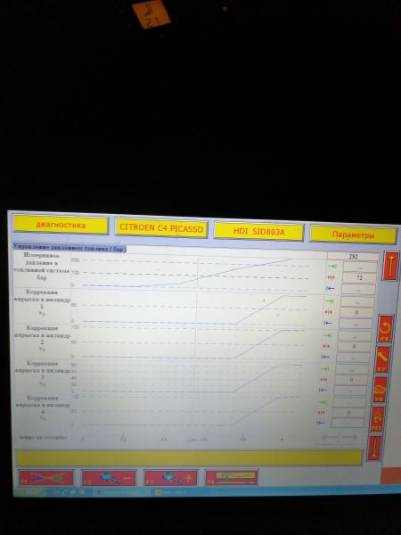

staticx161 Опубликовано 4 января, 2020 Автор Поделиться Опубликовано 4 января, 2020 Надеюсь, правильные параметры Ссылка на комментарий
Popesych Опубликовано 4 января, 2020 Поделиться Опубликовано 4 января, 2020 ну да, что -то вроде.... но тут машина заводиться я вижу А надо делать когда она не заводиться. Баляць мае крылы Ссылка на комментарий
staticx161 Опубликовано 4 января, 2020 Автор Поделиться Опубликовано 4 января, 2020 43 минуты назад, Popesych сказал: ну да, что -то вроде.... но тут машина заводиться я вижу А надо делать когда она не заводиться. Машина заводится, но плохо. не все цилиндры сразу заводится, Как без свечей накаливания. Ссылка на комментарий
Popesych Опубликовано 4 января, 2020 Поделиться Опубликовано 4 января, 2020 ну так растяни тогда сам момент запуска. Баляць мае крылы Ссылка на комментарий
Gruzf Опубликовано 6 января, 2020 Поделиться Опубликовано 6 января, 2020 В 03.01.2020 в 23:48, staticx161 сказал: утром плохо запускается А почему диагностика на теплом двигателе (оранжевая выноска)? Что, теплый тоже плохо заводится? Обведенные красным цифры и графики подачи в Вашем сообщении говорят попытке ЭБУ поднять подачу во 2 и 4 цилиндрах. Для чего? Чтоб заставить работать наверное ...? ИМХО если "на холодную" будет видно то же самое, то картина была бы более выраженной и наглядной для понимания. Придётся, видимо, в диагностических целях, попарно переставить местами форсунки 1<=>2 и 3<=>4, ну хотя бы одну из пар, и обязательно(!) измерив компрессию в их цилиндрах, воспользовавшись их отсутствием. И повторить диагностику на холодную и на горячую. Бес 1 Ссылка на комментарий
Gruzf Опубликовано 6 января, 2020 Поделиться Опубликовано 6 января, 2020 Из графиков видно некоторое уменьшение подачи после старта по 1 и 3 цилиндрам, что характерно для нормально работающих, а по 2 и 4 , наоборот увеличение и не уменьшается . Это не есть норма, поскольку после пуска ЭБУ должен заниматься экономией топлива и экологией, а обогащение смеси это кратковременный(!) прием для запуска(!) . Предположу, это потому , что там (2 и 4) ЭБУ не видит воспламенения или оно вялое (писает форсуночка, например). Или проблемы с компрессией в них. Удачи! Бес 1 Ссылка на комментарий

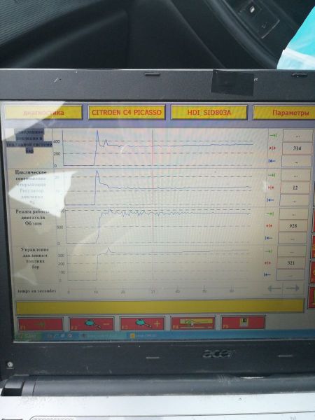

staticx161 Опубликовано 16 января, 2020 Автор Поделиться Опубликовано 16 января, 2020 Спойлер Ссылка на комментарий
Popesych Опубликовано 17 января, 2020 Поделиться Опубликовано 17 января, 2020 А первый график чего не растянул? Важно именно давление и обороты.... нафиг ты эти коррекции растягиваешь? В них нет абсолютно никакого смысла для старта. Баляць мае крылы Ссылка на комментарий
Gruzf Опубликовано 17 января, 2020 Поделиться Опубликовано 17 января, 2020 В 16.01.2020 в 21:58, staticx161 сказал: при запуске двигателя диагностика показывает все форсунки 135% одинаково. Приведите точный момент этих цифр: перед запуском, при прокрутке стартёром или сразу после запуска. И лучше ещё и новые графики. Ведь Вы назвали уже другие цифры, причём какие-то , подозрительно одинаковые. Они на каком снимке? Что поменялось вместе с этими цифрами в поведении двигателя? Форсунки переставляли? В 16.01.2020 в 21:58, staticx161 сказал: говорит все в пределах нормы a другой говорит необходимо заменены форсунки (кому нужно верить?) Никому. Не ищите готовых рецептов "снятия порчи по фото". Здесь Ванги нет. Никто не скажет без проведения диагностических мероприятий: перестановки, либо другого вернякового метода. Диагностика - это установление точных фактов и логических выводов на их основе, а не из набора собственного опыта мастера, случаев из богатой практики и прочих болтологических понтов. На мой взгляд перестановка форсов с повторением(!) тех же измерений - самое простое и доступное средство. Именно два измерения нужны для выводов!!! Одно до, а другое после перестановки! Для их сравнения! Что изменится или не изменится после диагностической перестановки? Вот где Вы найдёте информацию ! А не в "академических воспоминаниях Гуру" ! И желательно на том же или таком-же диагностическом оборудовании. Дефект перейдет в другой цилиндр, если он на форсунке (или другой переставляемой детали). Или останется там, где был, если это дефект ЦПГ, ГРМ, КШМ или предпускового накала. Вот где Вы найдёте выводы. Кстати, свечки тоже не мешало бы поменять и повторить диагностику. Брака и ошибок подбора свечей по параметрам - полно. Выкрутив их, запитайте вручную, посмотрите, как и за какое время они накаливаются . Бывает один кончик или где-то сбоку разогревается, неодновременно, некоторые сильно запаздывают, если свечи неодинаковые или не одинаково изношены . Прозвонки тестером спирали мало. Только обратите внимание на их рабочее напряжение и подавайте близкое к нему, а то - можно и спалить. А если свечи Вам попались на напряжение выше 12В (одинаковые с виду , но для грузового а/м, например бывают на 14, 18, 21... Вольт), то вы их и не раскочегарите никогда?. Удачи! Ссылка на комментарий
Gruzf Опубликовано 17 января, 2020 Поделиться Опубликовано 17 января, 2020 Растянутые графики, на мой взгляд, говорят о том же самом: переставить местами форсунки 1<=>2 и 3<=>4 и повторить диагностику. А вообще- то, действительно, дефект Вашего мотора не столь уж велик... Может , и... - не надо мешать работать, агрегату?⛔ Не разобравшись, как следует ?, можно и навредить...? Ссылка на комментарий

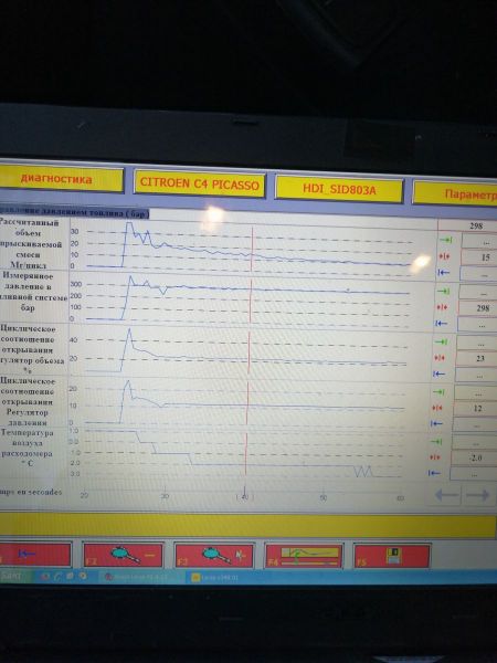

staticx161 Опубликовано 4 февраля, 2020 Автор Поделиться Опубликовано 4 февраля, 2020 В 17.01.2020 в 09:47, Popesych сказал: А первый график чего не растянул? Важно именно давление и обороты.... нафиг ты эти коррекции растягиваешь? В них нет абсолютно никакого смысла для старта. Hе был сохранен Наконец холодно на улице -5выскочила ошибка Спойлер Ссылка на комментарий
Popesych Опубликовано 4 февраля, 2020 Поделиться Опубликовано 4 февраля, 2020 Так машина норм завелась? Баляць мае крылы Ссылка на комментарий
