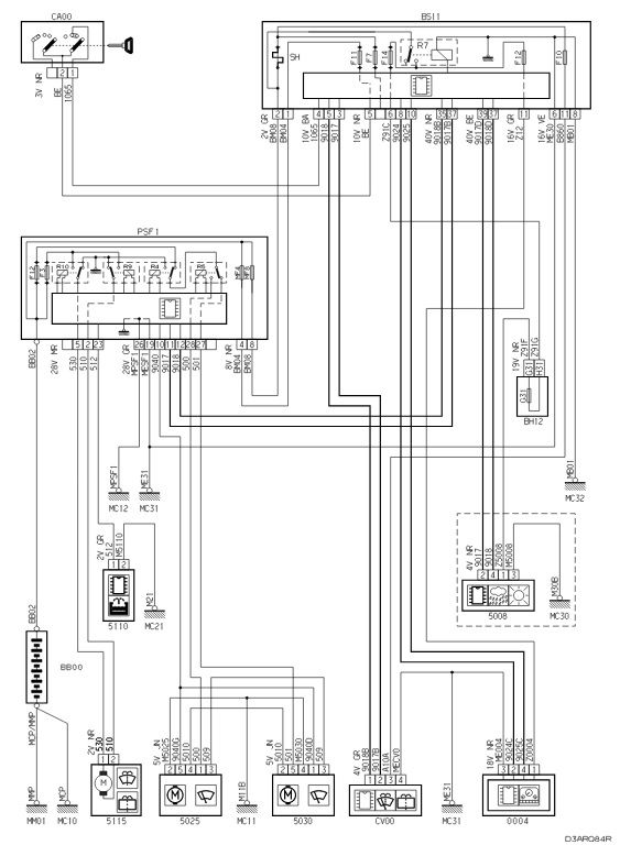

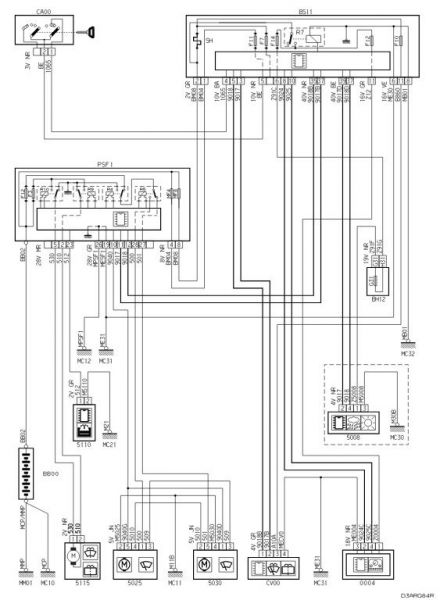

Бес Опубликовано 24 декабря, 2019 Поделиться Опубликовано 24 декабря, 2019 Есть 5015 : Двигатель переднего стеклоочистителя (может его обзывают платой?) А есть 5025 : Левый привод стеклоочистителя ветрового стекла 5030 : Правый привод стеклоочистителя ветрового стекла И все они идут в ПСФ. Больше ни с чем не связаны... Дай свой вин. vazzi 1 Природа мудра, и Всевышнего глаз Видит каждый наш шаг на тернистой дороге Наступает момент, когда каждый из нас У последней черты вспоминает о Боге... Ссылка на комментарий
