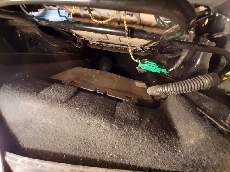

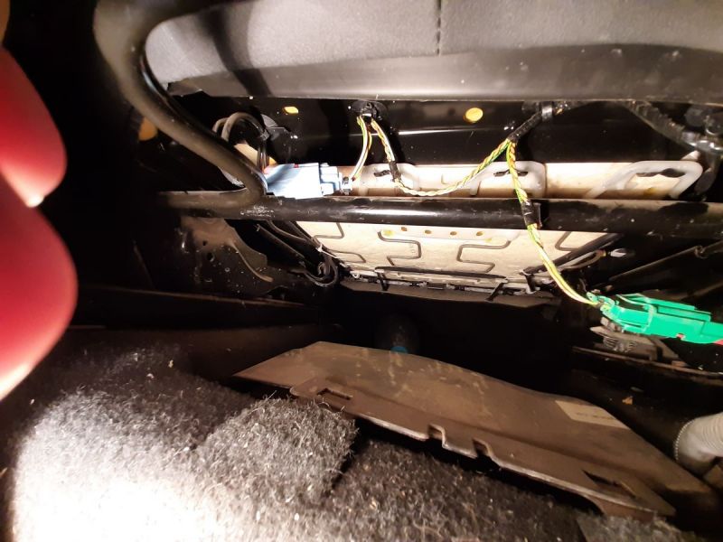

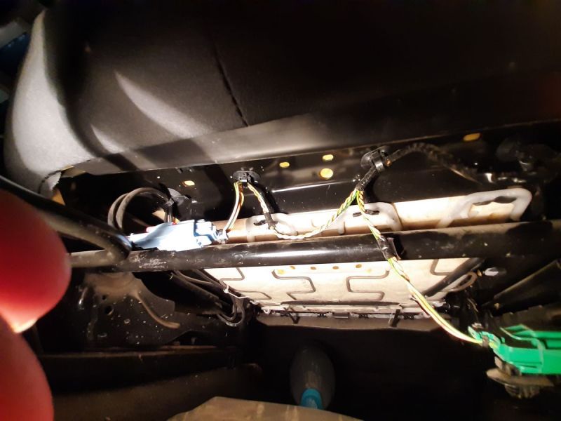

evgenij1956 Опубликовано 15 декабря, 2019 Автор Поделиться Опубликовано 15 декабря, 2019 господа, сфоткал разъемы под водительским сиденьем с проводами которые выходят из спинки и из "сидушки" и "втыкаются" в блок электроники, который стоит под водительским сиденьем, под сиденьем передним пассажира блоков никаких нет, но там тоже идет разъем на 4 провода зеленый и синий на 2 провода. Это подогрев или нет? это последний вопрос и тему закрываем - надоел уже всем, я бы в сервис поехал, но по ситроену вообще в городе нет ни автосалона, ни электриков. менял в этом году корзину сцепления во всех (9) автосалонах отказались даже браться за ситроен, кулибины без гарантии поставили - работает как часы. вообщем по проводам подскажите и все. если это провода подогрева сидений, , что то придумаю, а то зимой до -40, если - нет, куплю накидки с подогревом. спасибо всем. Ссылка на комментарий
