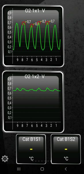

gdserg Опубликовано 17 января, 2020 Поделиться Опубликовано 17 января, 2020 Подключусь к автору темы, с его позволения. Имеется движок 1.6 EC5, он же TU5, на C-Elysee. Появились аналогичные проблемы, как у автора - но в морозные дни. То есть после того, как заведется, обороты спустя секунд 20-30 начинают плавать, троит, горит чек, молотит вентилятор. После скидывания клеммы пропадает. По ошибкам: уже как полгода горит P0420, в этот раз к ней Лексией прочитались следующие: С1644 Неисправность системы питания. Открытая цепь. U1F1B LIN fault21 B162C accessories positive relay control and status not coherent B1603 Нагрузка генератора B1805 Ошибка стартера B1278 ошибка датчика уровня топлива U1F20 Ошибка: отсутствие связи с автомагнитолой U1218 связь с интеллектуальным сервисным модулем (СМ). Полученные данные ошибочны P0463 Информация об уровне топлива (полученная через сеть CAN). Открытая цепь. P0171 регулирование состава смеси. низкая обогащенность смеси. P0131 Сигнал верхнего кислородного зонда. Замыкание на массе P0137 Сигнал нижнего кислородного зонда. Замыкание на массе U1218 связь с интеллектуальным сервисным модулем (СМ). Полученные данные ошибочны P0463 Информация об уровне топлива (полученная через сеть CAN). Открытая цепь. P0171 регулирование состава смеси. низкая обогащенность смеси. P0131 Сигнал верхнего кислородного зонда. Замыкание на массе давление топливный насос выдает 3.2 вместо 3.5. Какие могут быть мысли, буду рад помощи... Ссылка на комментарий

gdserg Опубликовано 19 января, 2020 Поделиться Опубликовано 19 января, 2020 В 17.01.2020 в 17:18, ZIGGY сказал: Для начала верхний лямбда зонд... По показаниям через ту же Лексию или ЕЛМ 327 вроде в порядк, или могут быть разовые косяки? Ссылка на комментарий
ZIGGY Опубликовано 19 января, 2020 Поделиться Опубликовано 19 января, 2020 Уровень топлива , надеюсь, не на лампе??У тебя целый развал ошибок по смеси, плюс ошибка по верхней лямбде, которая, как раз, регулирует смесь. Я точно не утверждаю, но что то мне подсказывает что дело либо в ней либо по блоку, который управляет лямбдами, стартером, генератором. Эти ошибки по связи, тоже, не просто так . Бес 1 Подбор автомобилей Peugeot\Citroen, подробности "Понакупят шнурков по объявлению, а пользоваться не умеют!" © Enzo С4-С5-С6-С4P-5008 Ссылка на комментарий
gdserg Опубликовано 19 января, 2020 Поделиться Опубликовано 19 января, 2020 А взаимосвязь с погодой может быть? Эта хрень происходит, когда ночные заморозки после слякоти на улице... И, читая форумы, многие меняют по полмашины, а сбои остаются. То есть, все же, мнение - попробовать заменить верхнюю лямбду? Как понять уровень топлива на лампе? Стараюсь уровень на 50% держать Ссылка на комментарий
ZIGGY Опубликовано 19 января, 2020 Поделиться Опубликовано 19 января, 2020 Я имею ввиду что уровень топлива не на минимуме. В теме с электросхема и запрашивай схему на лямбды, генератор, стартер, насос. По этим схемам смотрим где все это дело соединяется, предполагаю либо блок управления ддвс, либо блок подкапотных предов. По хорошему найти на пробу подкинуть такой блок. Бес и gdserg 1 1 Подбор автомобилей Peugeot\Citroen, подробности "Понакупят шнурков по объявлению, а пользоваться не умеют!" © Enzo С4-С5-С6-С4P-5008 Ссылка на комментарий
oleg_klm Опубликовано 22 января, 2020 Поделиться Опубликовано 22 января, 2020 1. Зарядить АКБ 2. Сбросить ошибки 3. Дождаться троения, считать ошибки Ну и с бензонасосом подумать что сделать. Ilyain 1 В риторике наших «патриотов» особую роль играют так называемые «традиционные ценности». И в реестре этих ценностей раздолбайство занимает одно из первых мест. Это уж точно старая добрая традиция. Ссылка на комментарий
Ilyain Опубликовано 2 февраля, 2020 Поделиться Опубликовано 2 февраля, 2020 В 17.01.2020 в 16:31, gdserg сказал: Подключусь к автору темы, с его позволения. Имеется движок 1.6 EC5, он же TU5, на C-Elysee. Появились аналогичные проблемы, как у автора - но в морозные дни. То есть после того, как заведется, обороты спустя секунд 20-30 начинают плавать, троит, горит чек, молотит вентилятор. После скидывания клеммы пропадает. По ошибкам: уже как полгода горит P0420, в этот раз к ней Лексией прочитались следующие: С1644 Неисправность системы питания. Открытая цепь. U1F1B LIN fault21 B162C accessories positive relay control and status not coherent B1603 Нагрузка генератора B1805 Ошибка стартера B1278 ошибка датчика уровня топлива U1F20 Ошибка: отсутствие связи с автомагнитолой U1218 связь с интеллектуальным сервисным модулем (СМ). Полученные данные ошибочны P0463 Информация об уровне топлива (полученная через сеть CAN). Открытая цепь. P0171 регулирование состава смеси. низкая обогащенность смеси. P0131 Сигнал верхнего кислородного зонда. Замыкание на массе P0137 Сигнал нижнего кислородного зонда. Замыкание на массе U1218 связь с интеллектуальным сервисным модулем (СМ). Полученные данные ошибочны P0463 Информация об уровне топлива (полученная через сеть CAN). Открытая цепь. P0171 регулирование состава смеси. низкая обогащенность смеси. P0131 Сигнал верхнего кислородного зонда. Замыкание на массе давление топливный насос выдает 3.2 вместо 3.5. Какие могут быть мысли, буду рад помощи... Были похожие симптомы на таком же моторе. Причина оказалась в верхнем кислородном датчике. Но, как вам выше написАли, надо скинуть ошибки, затем посмотреть какие появятся вновь. Олегович 1 @dealprochip Ссылка на комментарий
