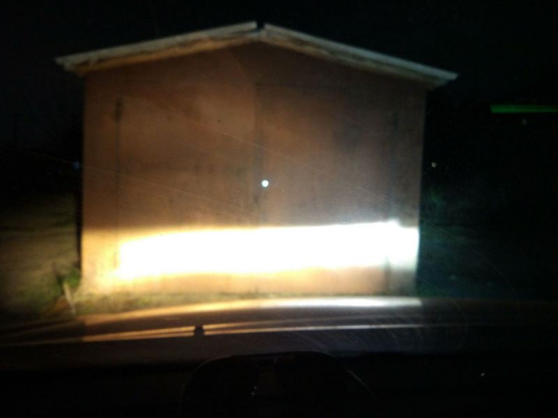

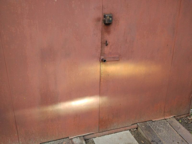

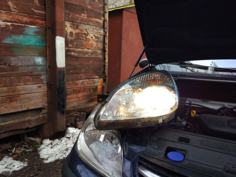

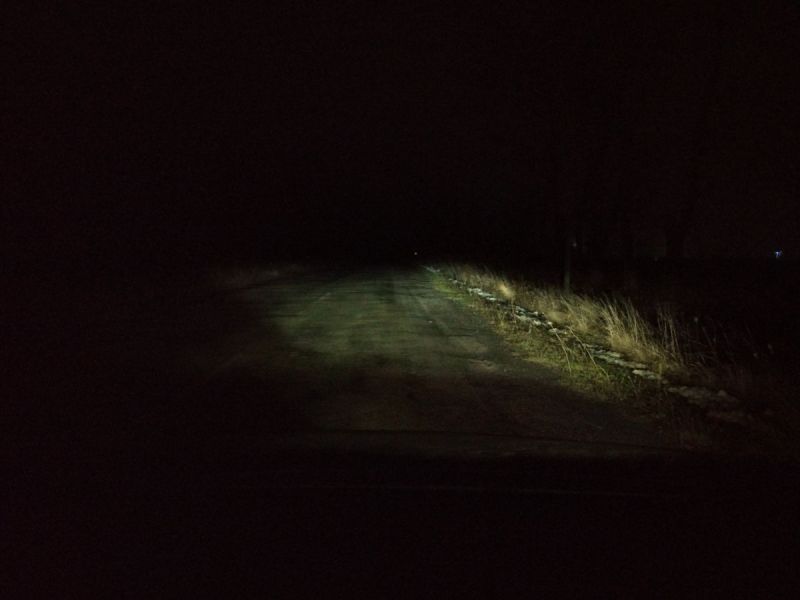

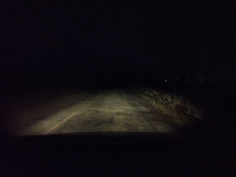

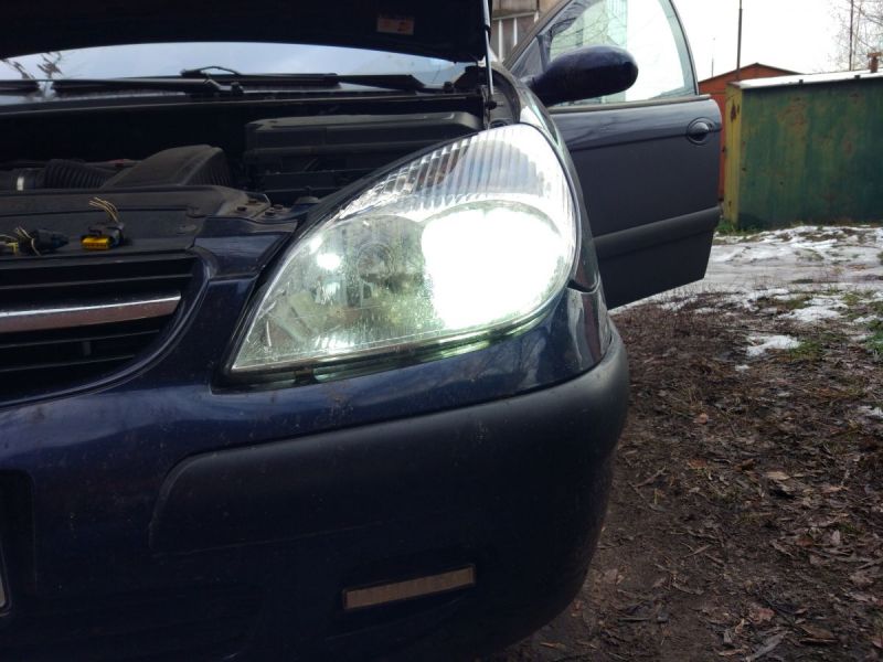

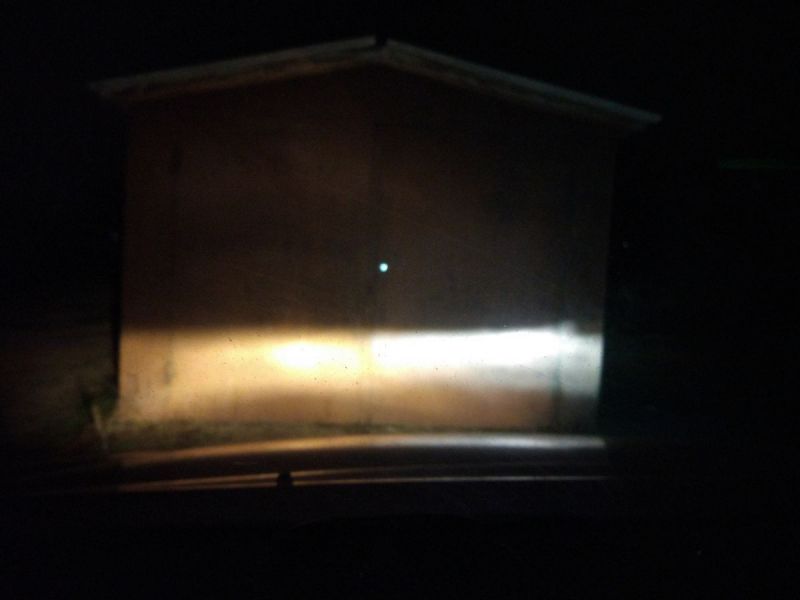

user1233 Опубликовано 9 декабря, 2019 Автор Поделиться Опубликовано 9 декабря, 2019 Итак... примерка, белее лед Фары включены по дной, слева ксенон, лампа еще родная осрам 4300к. Справа лед Филипс. Бес 1 Ссылка на комментарий

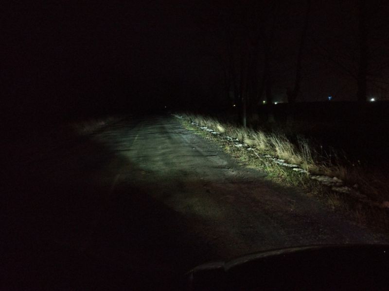

user1233 Опубликовано 9 декабря, 2019 Автор Поделиться Опубликовано 9 декабря, 2019 Вместе, слева ксенон, справа лед. Бес 1 Ссылка на комментарий
user1233 Опубликовано 9 декабря, 2019 Автор Поделиться Опубликовано 9 декабря, 2019 3 минуты назад, Бес сказал: Ну что? Лучше? Мне кажется если хорошие лед лампы то имеет место быть, уже может соперничать с ксеноном. Заказал новые ксеноновые лампы 5500к. Лампы те что в фарах уже свое отслужили наверное, все лампочки осрам, и скорее всего еще родные. В ксеноновой лампе в центре где горит дуга стекло соовсем выгоревшее, мутное, непрозрачное совсем и налетом как будто капельки. Желтизна ксенона 4300к против лед 6200к в проиграше. Что бесит... так это то что в галогеновой фаре есть противотуманки, а в ксенона нету.....? Ссылка на комментарий
Бес Опубликовано 10 декабря, 2019 Поделиться Опубликовано 10 декабря, 2019 9 часов назад, user1233 сказал: Желтизна ксенона 4300к против лед 6200к в проиграше. Спорно. На снегу и в дождь 6200 "засвечивается", "делает все белым" и нифига не видно. "Желтый" ксенон не дает такого эффекта. Кроме того, слишком белый дает резкую светотеневую границу - глаза сильнее устают. Но все конечно индивидуально. Природа мудра, и Всевышнего глаз Видит каждый наш шаг на тернистой дороге Наступает момент, когда каждый из нас У последней черты вспоминает о Боге... Ссылка на комментарий

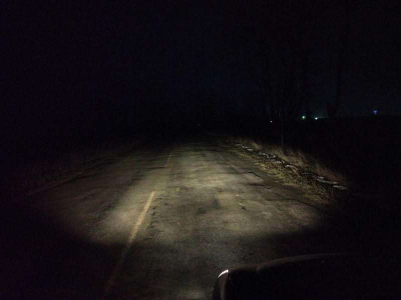

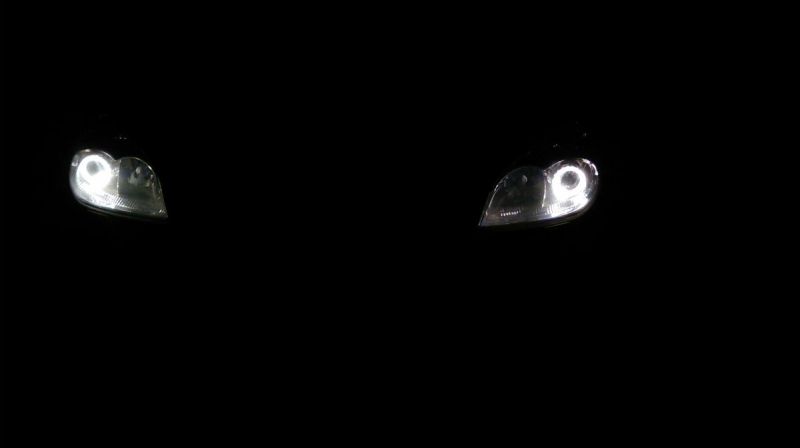

maxim_ka Опубликовано 24 декабря, 2019 Поделиться Опубликовано 24 декабря, 2019 Блин. Не мучайтесь вы. Сейчас линзы + блок розжига и лампочки стоят 100 за хороший комплект. Они светят гораздо лучше чем родной ксенон. К тому же дальних теперь будет 2!! 1 Линза а второй штатная лампа. Дальний просто рай) Линзы устанавливаются за 2 - 3 часа с разбором фары. Я в своем C5 уже давно перешёл на линзы, так как родной свет вообще бесполезен. Попозже выложу фотки) В наши фары лезут 2.5 и меньше, если с АГ то надо брать квадратные на 2.5. Круглые как у меня упираются и получается, что надо отключать противотуманки передние, иначе они выше чем основной свет. Насчет температуры ездил на 5000. Сейчас 3400К. Все таки думаю оптимально брать 4300. Бес 1 Citroen C5, RFN, универсал 2001 Ссылка на комментарий

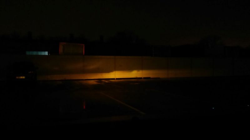

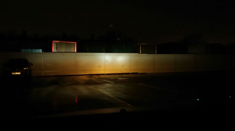

maxim_ka Опубликовано 27 декабря, 2019 Поделиться Опубликовано 27 декабря, 2019 Выше СТГ пятна - это отражение от луж)) В сухую погоду там как и должно быть темно. Вот так получается). Стена находится на расстоянии 15 метров. На улице дождь! Как я писал выше. Если берете АГ то берите квадратные, а то будет как у меня маски уперлись в стекла и поэтому дальный галоген светит не туда куда надо, так же это повлекло за собой необходимость отрубить передние туманки. На первых линзах у меня все было ровно, так как не было АГ. Бес 1 Citroen C5, RFN, универсал 2001 Ссылка на комментарий
