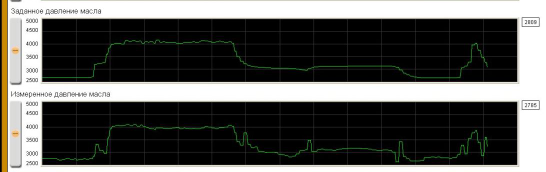

Сейчас еще одни официалы сказали, что надо в Диагбоксе смотреть давление масла в разных режимах работы двигателя.

Посмотрел Диагбоксом давление масла на разных оборотах. Измеренное мало отличалось от заданного. График прилагаю.

Короче, сказали, что продиагностировать датчик они не могут, но там все ОК.
Самое главное, что масло не ползет по жгутам в BSI (бывает такая проблема, специальный ремкомплект для этого есть).
Сказали, что если только ошибка постоянно будет появляться, несколько раз, только тогда надо что-то делать. А так ездить и не париться.
