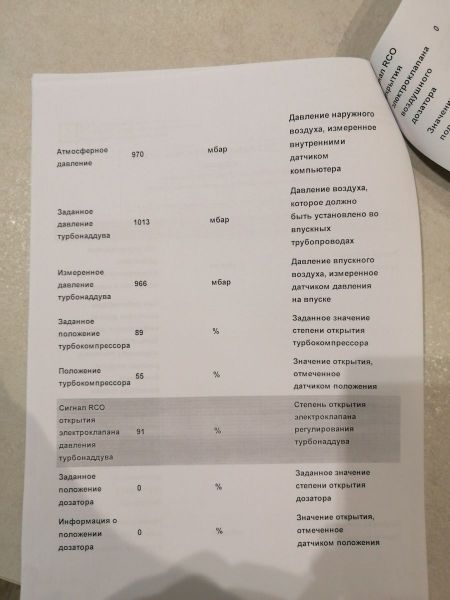

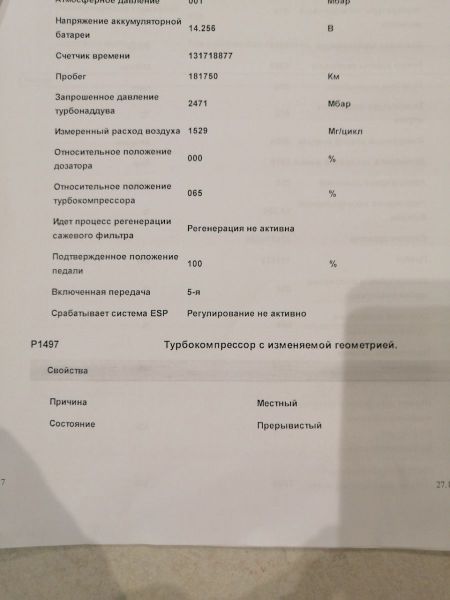

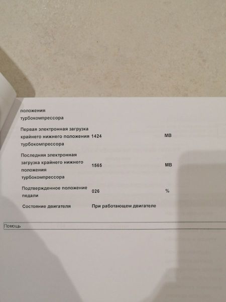

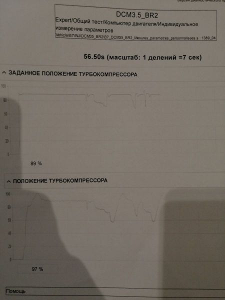

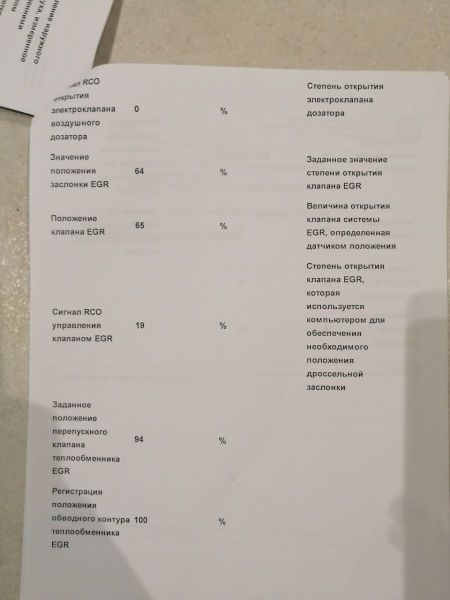

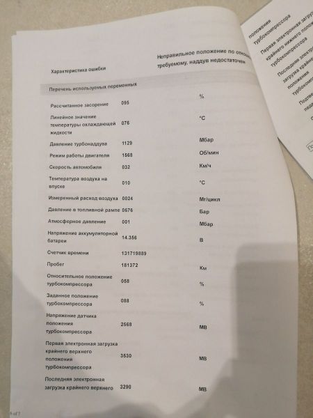

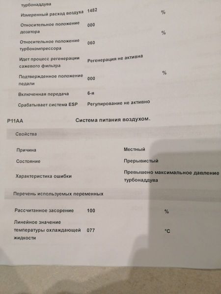

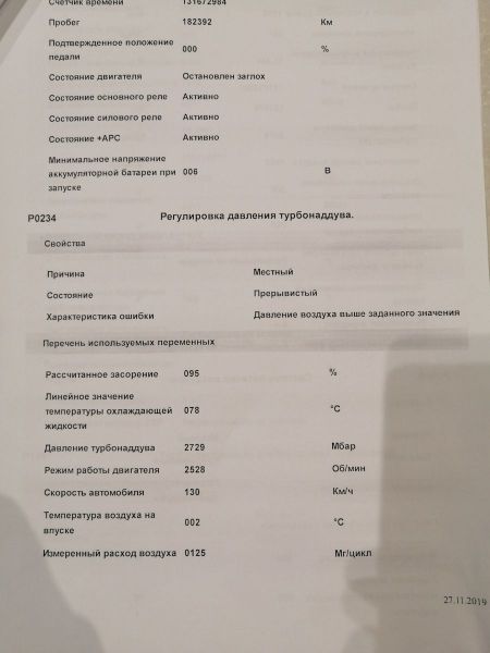

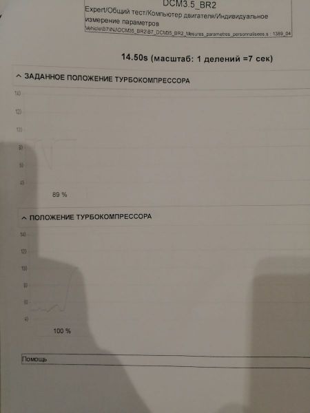

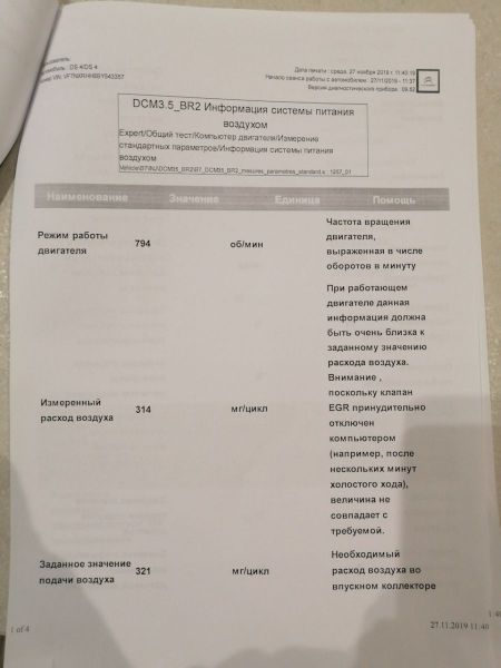

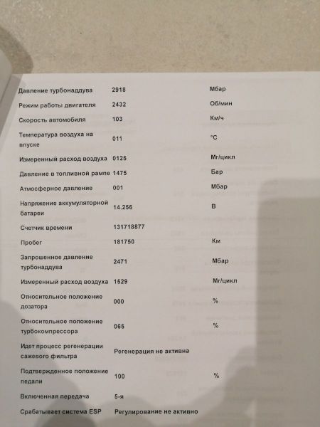

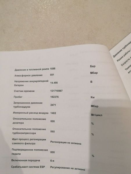

Pink Floyd Опубликовано 2 января, 2020 Автор Поделиться Опубликовано 2 января, 2020 Всех С Новым Годом. Сделал я диагностику в офф дилера. И получил следующие результаты диагностики. Вердикт был клинет геометрия. Ремонтом турбин офф дилер не занимается и они меня направили к другим ребятам. Турбину сняли, отвезли на ремонт в Польшу, параллельно "помыли" сажевый фильтр и катализатор. После ремонта машина ехала хорошо и казалось мне что всё наступило счастья , но после 500 км после ремонта на обгоне 140 км/час, чек и инфо на бортовом о неисправности двигателя. Остановившись на паркинге сделал диагностику и коды ошибок все те же, только нету ошибки P11AA, но добавилась ошибка P2562. Куда копать дальше ХЗ... Ссылка на комментарий
