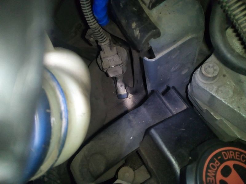

Вольдемар В Опубликовано 6 ноября, 2019 Автор Поделиться Опубликовано 6 ноября, 2019 Пылесоса нет, машина 2002 года, есть только это, возле горловины бачка омывайки, от него две тонкие трубки, одна идет под дроссельную заслонку, другая уходит под моторный щит. Это что? Ссылка на комментарий
Олегович Опубликовано 7 ноября, 2019 Поделиться Опубликовано 7 ноября, 2019 @Вольдемар В, укажите в профиле код движка и код кузова 17 часов назад, Вольдемар В сказал: другая уходит под моторный щит. по всей видимости это на омыватель 17 часов назад, Вольдемар В сказал: одна идет под дроссельную заслонку это на адсорбер XP 2008г.в.; TU5JP4; ручная КПП. ЮВАО Ссылка на комментарий
