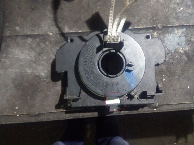

Offroad Опубликовано 12 ноября, 2019 Автор Поделиться Опубликовано 12 ноября, 2019 Отпишусь. Не давала мне покоя мысль о кз именно в месте спайки проводов. Олегович высказал предположение. В прошлый четверг, не выдержав мук совести, снял стрекозу. БК, как и ожидалось, ушел в спячку. Разбирать стрекозу не стал, просто отодвинул крышечку, которая закрывает контакты. (фото не мое) Крышечка-заглушка с обратной стороны имеет выемки, которые вставляются между дорожками шлейфа, защищая его от КЗ. Вот на этих выемках я и заметил темные следы. Скорей всего окислы меди и припоя. А флюс то был активный, на кислоте. .... Вот почему КЗ не звонилось, т.к. при прозвонке я убирал эту крышечку и КЗ исчезало. Нашел спирт в лаборатории, хорошо промыл место пайки шлейфа и саму крышечку. С четверга, тфу-тфу-тфу, все работает. И при перепадах температуры, хоть пока еще не сильно холодно. До Лексии в выходные так и не смог добраться, то друг не может, то я заболел. Остается только починить саму дуделку. Олегович, спасибо за подсказку! Сам бы я до такого не допер. Не могу привыкнуть, что на машинах столько электроники и небольшая утечка тока способна вызвать такую цепную реакцию. Думаю, что на обычном силовом скользящем контакте, сигнал вряд ли бы замкнул, не хватило напруги или просто искрой выжег эти окислы. Бес, Рустам1979 и Олегович 3 Ссылка на комментарий
