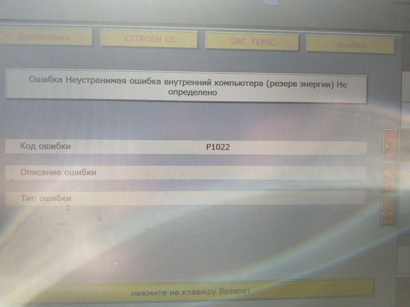

lexyur Опубликовано 24 октября, 2019 Поделиться Опубликовано 24 октября, 2019 Ребят, сервис заколебал гореть, опишу с начала, фоток сразу не делал поэтому попробую пояснить, по лексии било ошибки на аир бак, по пиропатронам, обрыв цепи водительская, и та что на фото, P1022, пиропатроны сделал(заменил ремни), водительскую сделал (заказал с китая шлейф и впаял новый), первые 2 ошибки ушли, а эта P1022 постоянная, если лексией и убирается то после запуска двигателя, или раза через 2 вкл/выкл зажигание снова появляется. Прошу помощи в поиске, где копать? Ссылка на комментарий
Бес Опубликовано 24 октября, 2019 Поделиться Опубликовано 24 октября, 2019 Краш был? В блоке SRS (блок управления подушками/ремнями) она прописалась. Оттуда ее надо удалять. Лексией не получится. Я так думаю (С) )))) Природа мудра, и Всевышнего глаз Видит каждый наш шаг на тернистой дороге Наступает момент, когда каждый из нас У последней черты вспоминает о Боге... Ссылка на комментарий
lexyur Опубликовано 24 октября, 2019 Автор Поделиться Опубликовано 24 октября, 2019 1 час назад, Бес сказал: Краш был? В блоке SRS (блок управления подушками/ремнями) она прописалась. Оттуда ее надо удалять. Лексией не получится. Я так думаю (С) )))) А как понять краш?)) (извиняюсь за тупство))) а каким образом с блока srs можно ее убрать, или только замена блока? Как то странно что подушки не выстреленные, а ошибка туда зашла, да и давненько этот сервис, было как и у всех, потухал, то загорался, лексии в личном пользовании тогда не было, и когда гонял на диагностику то именно этой ошибки не было, показывало обрыв цепи, и пиропатрон 1 правый, там как оказалось отвалился жук)) резистор, а вот эта ошибка была замечена как появилась у меня лексия. Это с полугода назад. Ссылка на комментарий

lexyur Опубликовано 30 декабря, 2020 Автор Поделиться Опубликовано 30 декабря, 2020 насколько понял скинул ошибки, только при чем тут "1022 : Конденсатор-фильтр генератора" что то вообще понять не могу.... каким боком генератор к подушкам? или чего то недопонимаю? P.S. да, знаю что нельзя тестером проверять , я думал проверить проводку) Ссылка на комментарий
Бес Опубликовано 30 декабря, 2020 Поделиться Опубликовано 30 декабря, 2020 По моему это кривой перевод... Природа мудра, и Всевышнего глаз Видит каждый наш шаг на тернистой дороге Наступает момент, когда каждый из нас У последней черты вспоминает о Боге... Ссылка на комментарий
