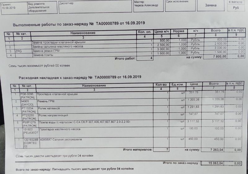

sutulaya@ Опубликовано 2 октября, 2019 Поделиться Опубликовано 2 октября, 2019 Citroen C5 2002, 1 покол., 2.0л, 136л.с. Ситуация такая. За 2 месяца долил 2 литра масла в движ. Бежит и все. Помыл движ снизу, посмотрели на СТО, который французами занимается, увидели, что бегут ГРМ и сальник. Так же течет насос гидравлики. Сказали что нужно менять ГРМ, но для этого необходимо разобрать половину правой части двигателя. Хотя я смотрел в Интернете, мужики меняют ГРМ, сняв колесо правое, кожух пластиковый и снизу меняют. Мне же за это посчитали 7500, фронт работ будет на фотографии. Вопрос такой, это реально все нужно, что они написали, или как обычно сервис на*бывает? И есть ли тут лишние телодвижения в смете. Сам я очень далек от этого. Только начинаю вникать. Ссылка на комментарий
Илья78 Опубликовано 2 октября, 2019 Поделиться Опубликовано 2 октября, 2019 Если из под всех перечисленных уплотнителей течёт масло, то разумеется их нужно заменить, по поводу з/ч при замене ремня ГРМ, тоже всё верно. Единственное, при таком расходе масла под капотом и под машиной должно твориться что то ужасное. Ссылка на комментарий
ИС-Xantia Опубликовано 2 октября, 2019 Поделиться Опубликовано 2 октября, 2019 54 минуты назад, sutulaya@ сказал: бегут ГРМ и сальник. Так же течет насос гидравлики. Сказали что нужно менять ГРМ Не слишком ли много всего, включая и помпу? Похоже хотят менять все подряд не шибко вникая в конкретную причину... С5-II, ГА-3, 2,0 RFJ (EW10A) 2007г МКПП. До него Xantia 1,9D 1994г была 12 лет. Ссылка на комментарий

oleg_klm Опубликовано 2 октября, 2019 Поделиться Опубликовано 2 октября, 2019 Вообще, замена ГРМ, насколько я вижу, только 3000р. (точнее 4500, бо помпа меняется заодно). Не? В риторике наших «патриотов» особую роль играют так называемые «традиционные ценности». И в реестре этих ценностей раздолбайство занимает одно из первых мест. Это уж точно старая добрая традиция. Ссылка на комментарий

sutulaya@ Опубликовано 3 октября, 2019 Автор Поделиться Опубликовано 3 октября, 2019 В 02.10.2019 в 11:46, ИС-Xantia сказал: Не слишком ли много всего, включая и помпу? Похоже хотят менять все подряд не шибко вникая в конкретную причину... А может из соображения поменяем сразу все, что бы потом не лезть? В 02.10.2019 в 14:08, ИС-Xantia сказал: Обычно принято, что помпа должна меняться вместе с каждой второй заменой ремня, как и ролики. Но... можно их и не менять, а смотреть по состоянию Короче, сначала надо найти конкретный источник течи, а потом уж принимать решение на замену остального раз уж туда залезли. Да, я об этом читал. Но машину купил только 3 месяца как назад. И хрен знает кто там и что менял. хотя было 3 владельца, предыдущий владел 5 лет. На всякий случай поменяю все, лишним не будет, да затратно, ну зато уже не лезть туда. Посмотрю по состоянию, посоветуюсь. Ссылка на комментарий
GREENCIK Опубликовано 3 октября, 2019 Поделиться Опубликовано 3 октября, 2019 Если не известно когда менялась помпа-лучше да, поменять, чтобы не лазать два раза. «Капитан Зелёный из «Тайны Третьей планеты» - мой любимый инженер. Всё время недоволен, вздыхает, ничего не хочет, но делает всё, что надо. Постоянно всех спасает. Без конца ноет." Ссылка на комментарий
