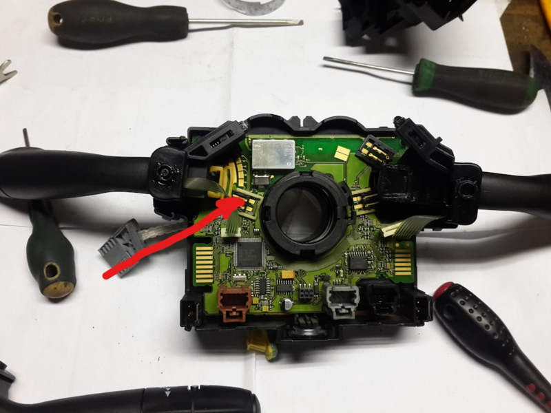

Олегович Опубликовано 4 октября, 2019 Поделиться Опубликовано 4 октября, 2019 @Михаил51 Стрелкой обозначены подвижная площадка с контактами, а на плате контакты, при замыкании которых происходит переключения реле света (ближний/дальний) или моргание дальним при не включенных фарах. Из-за подрисованной стрелки не видно шпенька площадки с замыкающими контактами, которая двигается вправо при положении* ручка не себя* Бес и SmirnON 2 XP 2008г.в.; TU5JP4; ручная КПП. ЮВАО Ссылка на комментарий
