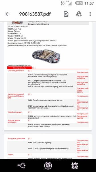

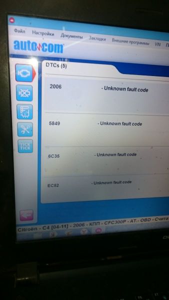

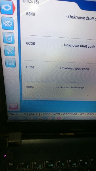

Олеся 1987 Опубликовано 5 декабря, 2019 Автор Поделиться Опубликовано 5 декабря, 2019 Добрый день. Поменяла масло, заменили датчик абс заднего правого колеса. Проблема как была так и осталась с коробкой. Ездила сегодня к Диагносту. Вот результат диагностики, мастер советует заменить фильтр в коробке и прокладку. Если не поможет то насос в коробке. Говорит давление нужное не создаётся в коробке отсюда и проблема. Говорит в сервисе конечно загонять менять 2 клапана и масло зальют новое, а по факту поменяют фильтр. Как думаете? Ссылка на комментарий
ZIGGY Опубликовано 5 декабря, 2019 Поделиться Опубликовано 5 декабря, 2019 Поменять клапана! Ivj2 1 Подбор автомобилей Peugeot\Citroen, подробности "Понакупят шнурков по объявлению, а пользоваться не умеют!" © Enzo С4-С5-С6-С4P-5008 Ссылка на комментарий
