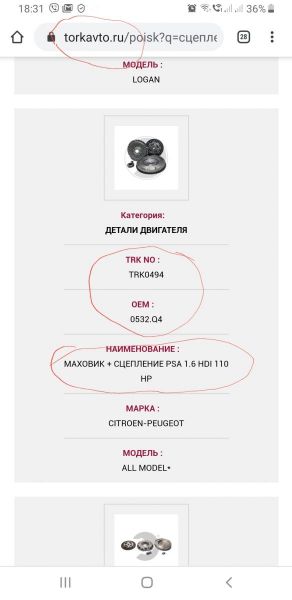

gushona Опубликовано 25 сентября, 2019 Поделиться Опубликовано 25 сентября, 2019 Кому интересно. Сделал капиталочку. Делал у друга в сервисе, что-то сам. Менял всё, что можно + переход на одномассовый маховик. По запчастям не пытайте, сейчас и не вспомню. И да...дорого, но эффект решает. Пробег на момент капиталки был 335т. км. https://photos.app.goo.gl/fjN6GrJoGaqpHFSw5 Бес, алш и Popesych 3 Ссылка на комментарий

Krotan91 Опубликовано 25 сентября, 2019 Поделиться Опубликовано 25 сентября, 2019 Привет, напиши пожалуйста какое сцепление и маховик ставил. И подводные камни в переходе на одномассовый, спасибо заранее) Ссылка на комментарий
gushona Опубликовано 25 сентября, 2019 Автор Поделиться Опубликовано 25 сентября, 2019 Подводных камней только один, как ставить диск сцепления, какой стороной. По ощущениям пока не понял...долго ездил с убитым двухмассовым. По ценнику за весь комплект 13500р, но я по закупу брал и это был эксперимент...готов был тратить люто много за sachs, luk...Знаю, что есть подобное от Valeo, но...по мне так таже хрень только раза в 2 дороже. Ссылка на комментарий
