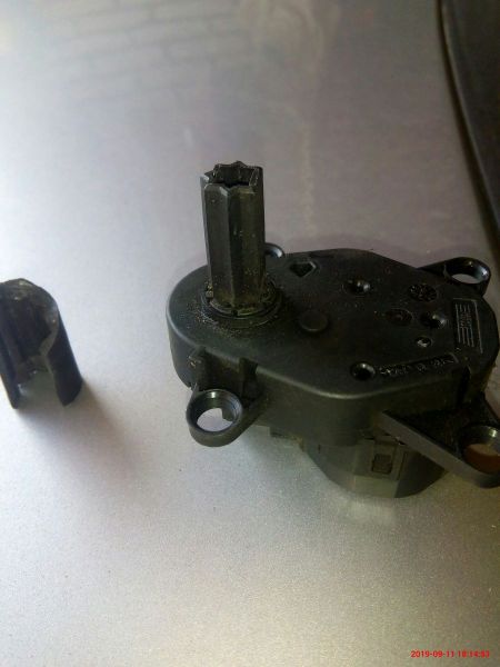

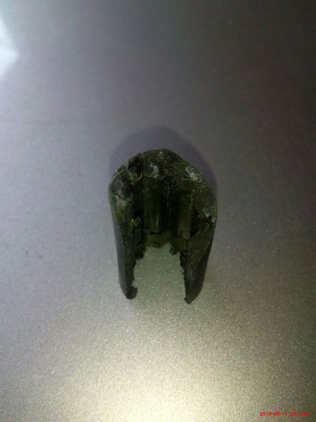

Я на С5-1 Опубликовано 11 сентября, 2019 Поделиться Опубликовано 11 сентября, 2019 Добрый вечер всем кто ездит на Цитромоне с5 2001-2004 года. Ну вот сегодня сегодня приехал очередной цитромон с5 по поводу ремонта заслонки .После разборки и дефектофки , пришлось огорчить человека.Отремонтировать заслонку не получилось, и не получится. А заключалось вся беда в том, что в его авто несколько лет назад, установили УДЛИНЕННУЮ ШЕСТЕРЕНКУ на моторчик который ее вращает.А то, что на приводе заслонки есть трещины, которые нужно было как то укрепить, чтобы дальше эти трещины не пошли или как в этом случае вообще отломало привод — видать забыли.Да-да именно отломало привод.Я писал, на многих сайтах, что специально купил печку в сборе, разобрал, обследовал до сканальна, чтобы быть уверенным в 100 % ремонте заслонки.Но многие меня критиковали, вот первые ласточки начали прилетать. Надо будет только теперь наловчиться снимать / ставить торпеду, и в путь. И звените меня за фото, как получилось так получилось. Ссылка на комментарий

Я на С5-1 Опубликовано 12 сентября, 2019 Автор Поделиться Опубликовано 12 сентября, 2019 8 часов назад, mister z сказал: Это не сложно. В авральные времена разок получилось поменять заслонки на двух машинах за один день. Но это совсем без перекуров. Вот опять пишит человек который не в теме или далеко от нее. И в водит в заблуждение других. В с5-1не такие заслонки как в с5-2 В С5-1 ремонтных заслонок нет в при-ро-де,только донарские. Т.е покупаешь другую печку и перебираешь . А зачем заниматься ананизмом с переборкой ,если купил б/у печку в сборе и переустановил.Только цена кусается за работу. Ссылка на комментарий

Я на С5-1 Опубликовано 12 сентября, 2019 Автор Поделиться Опубликовано 12 сентября, 2019 17 часов назад, mister z сказал: В авральные времена разок получилось поменять заслонки на двух машинах за один день. Ну ,тогда расскажите как вы поменяли заслонки и год машины.Да торпеда снимается одинаково не спорю. На одну машину как правило уходит 1.5 дня,а вы за день 2 машины!!!! Ну тогда вы шу́стрик с пропеллером А где вы тогда́ взяли ремонтные заслонки??? Если вы снимали то́рпеду на С5 2001-2003 год,то напрасно,можно сделать не снимали торпеды. А по поводу рукожопово ремонта, я имел в виду ,что делают и не ду́мают о́ последствиях. Абы сделать и получить похвалу или продать машину я́кобы́ полностью и́справную́. Ссылка на комментарий

Я на С5-1 Опубликовано 12 сентября, 2019 Автор Поделиться Опубликовано 12 сентября, 2019 1 час назад, mister z сказал: Там не самые глупые люди работают. Я не спорю,что там не глупые люди. Но делают то наши люди. И надо не забывать о трещинах на приводе заслонки. Вот в чем самая беда. А факт на лицо. Это только первая ласточка прилетела с удлиненной шестерёнкой и с отломаным приводом+самую главную роль играет температура от радиатора печки. Так вы так и не написали как МЕНЯЛИ заслонки и какой год авто был. Ссылка на комментарий
