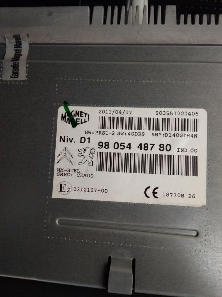

Здравствуйте уважаемые любители Пикасс. Заранее прошу модераторов не рубить тему и перенести куда следует, если что-то нарушил. Итак, родители приобрели себе Citroen C4 Picasso, 2013, 1.6eHdi на механике из Европы. Попросили пригнать машину перегона. В процессе общения перегона с таможенным брокером во избежание дополнительных платежей на таможне перегон решил подкорректировать показания одометра. Но что-то пошло не так и в результате имеем не рабочую магнитолу и экран мультимедиа, на котором появляется надпись CITROEN и все. Соответственно не работают кнопки вокруг экрана. Отец помотался по сервисам и кулибиным, приговорили магнитолу, якобы на нее все завязано.  Код оригинального ГУ, снятого с авто прилагаю. Поискав в паутине по номеру запчасти нашел на allegro.pl в Польше. Ок, нашлись ребята, привезли. Подключили, на экране появилась информация, на кнопки на экране и вокруг экрана все равно не реагируют. Диагностика показывает что новая магнитола с другого авто. Возможно их "подружить?"

Вспомнил: отец заезжал к официалам, делали диагностику. Итог: нет связи с блоком телематики (не мог вспомнить слово). Это до покупки нового ГУ.

Вариантов два в решении этого вопроса.
1) если магнитола с навигацией, то скорей всего уронили блок и выскочила карточка из слота микро СД
2) если магнитола не от этого авто, её надо сконфигурировать под данное авто.
Если паять умеете и знаете, что такое UART - сделаем.
Пишите в личку помогу бесплатно в Москве со своим оборудованием или удалённо с вашим(паяльник, UART адаптер, ноут с Windows 7 или ниже, 3 метровых куска провода)
Есть Lexia/DiagBox 7.83, могу помочь в выходные, район Бутово.
