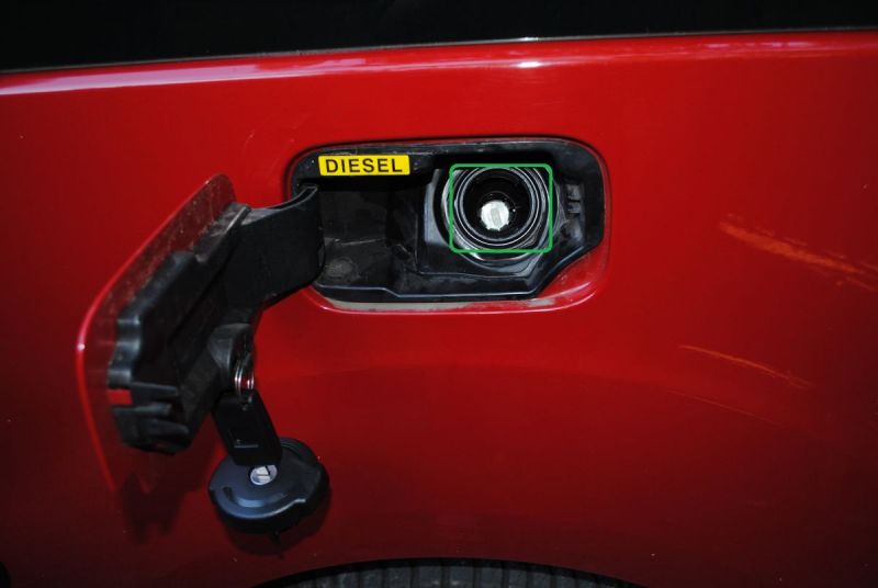

Xollal Опубликовано 8 сентября, 2019 Поделиться Опубликовано 8 сентября, 2019 Доброго дня всем. Помогите новичку. У меня Citroen Berlingo В9 2011 года. Пассажир. Сегодня приехал на заправку и не смог заправиться - не открывается белая крышечка бензобака, которая находится под основной крышкой бензобака. Я на фото обвел ее зеленой рамкой. Скажу сразу, что это моя первая машина, которую купил 3 месяца назад. Езжу мало, заправлялся всего лишь раз 5. Та белая крышечка не открывается вообще. Тыкал и пистолетом и потом дома пальцами. Пробовал смещать ее во всех плоскостях, шевелить велосипедной спицей. Прикладывал достаточно усилий но без фанатизма. Не открывается. Не хочется ее выламывать. Да и не уверен, что получится ее как-то нормально выломать, что б во внутрь ничего не попало. Помогите пожалуйста советом. сашик 1 Ссылка на комментарий
Бес Опубликовано 8 сентября, 2019 Поделиться Опубликовано 8 сентября, 2019 14 минут назад, Xollal сказал: Скажу сразу, что это моя первая машина, которую купил 3 месяца назад. Я бы посоветовал почитать Инструкцию по эксплуатации..... P.S. это для того, чтобы нельзя было заправиться бензином. На бензине пистолеты тонкие и не могут нажать на специальные упоры по бокам в горловине. Дизельные пистолеты толстые. Они нажимают и эта "крышечка" открывается и солярка получает путь ))) Но такое бывает не на всех АЗС, поэтому в машине, в новой, в багажнике лежит специальная воронка ))) yastreb, Wizman, Олегович и 1 другой 4 Природа мудра, и Всевышнего глаз Видит каждый наш шаг на тернистой дороге Наступает момент, когда каждый из нас У последней черты вспоминает о Боге... Ссылка на комментарий
Xollal Опубликовано 8 сентября, 2019 Автор Поделиться Опубликовано 8 сентября, 2019 Огроменное спасибо!!! Я так и думал, что все гораздо проще. Пойду пальцы засовывать в горловину и пытаться нажать ту самую кнопку. Хотя я так и пробовал, но не получалось. Я еще на заправке спросил у заправщика, а есть ли у вас более толстые пистолеты, а он сказал, что нет. Главное разобраться в механизме работы, какое усилие и конкретно куда приложить, что б оно там открылось и где тот рычажок находится:) Еще раз спасибо. Ссылка на комментарий
Xollal Опубликовано 8 сентября, 2019 Автор Поделиться Опубликовано 8 сентября, 2019 Действительно. нашел трубку диаметром 26мм и она нажимает те рычажки. Пальцами нажать не получается. придется теперь искать колонку с жирным пистолетом:) Ссылка на комментарий
Бес Опубликовано 8 сентября, 2019 Поделиться Опубликовано 8 сентября, 2019 В Гугле - вынуть клапан из горловины. Только потом сам не ошибись и заправщикам не дай залить бензина... Природа мудра, и Всевышнего глаз Видит каждый наш шаг на тернистой дороге Наступает момент, когда каждый из нас У последней черты вспоминает о Боге... Ссылка на комментарий
Xollal Опубликовано 8 сентября, 2019 Автор Поделиться Опубликовано 8 сентября, 2019 Спасибо. Да если там на всех колонках тонкие пистолеты, то возможно и вытяну клапан. И мое любопытство не дает покоя. А если залить бензина в дизельный мотор, то что будет? Ссылка на комментарий
Antey Опубликовано 8 сентября, 2019 Поделиться Опубликовано 8 сентября, 2019 Если нальёшь немного ( не более 20%) - ничего не будет,если много - не поедешь, будешь сливать топливо из бака. Ссылка на комментарий
Xollal Опубликовано 8 сентября, 2019 Автор Поделиться Опубликовано 8 сентября, 2019 Эх, а я думал будет что-то эффектное - ну там колеса отвалятся или первую космическую преодолеет:) Еще раз спасибо за советы. Ссылка на комментарий
сашик Опубликовано 8 сентября, 2019 Поделиться Опубликовано 8 сентября, 2019 "плюсик" за первое фото! Езжу на Б9 более 6 лет, но ни разу до меня не "дошло" для чего крючок на лючке бензобака... почему-то всё время думал "открыть ключом крышку, вынуть из неё ключ и затем повесить крышку на крючок" - как у всех приличных машин... ... а ключ (за 7-й год эксплуатации авто) вынуть из снятой крышки бензобака на заправке почему-то до сих пор так и не получилось, собственно так с этим ключом в крышке и путешествую по всем заправкам города более 6 лет... до сих пор ломал голову "непонятно в чём тут французский прикол???" А оказалось что всё так просто: оставь ключи от машины "для любого" и дальше иди-броди по заправкам, пей кофий с бутербродами и т.д. Удивительно, что в графе "угон" у Берлинго "нуль" по стране - чего проще: на заправке подойди, просто возьми ключ, заведи и уедь куда только хочешь... afanyr 1 Ссылка на комментарий

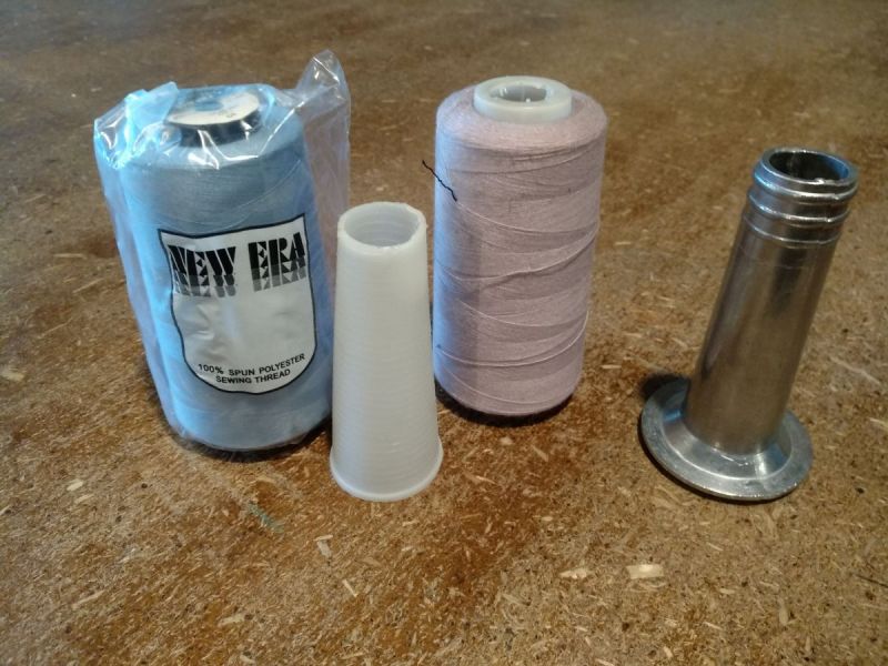

Petrovich66 Опубликовано 9 сентября, 2019 Поделиться Опубликовано 9 сентября, 2019 Доброго времени суток. Лично я применяю простую пластмассовую гильзу от ниток. Ещё в машине лежит металлическая насадка к мясорубке для изготовления колбас. Ссылка на комментарий
