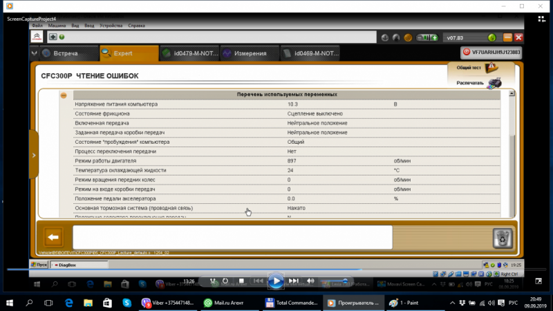

Popesych Опубликовано 9 сентября, 2019 Поделиться Опубликовано 9 сентября, 2019 Да все у тебя нормально по видео. Выложи лучше скрин ошибки и параметров при которых она появилась. Баляць мае крылы Ссылка на комментарий
mastec Опубликовано 9 сентября, 2019 Автор Поделиться Опубликовано 9 сентября, 2019 1 час назад, Popesych сказал: Да все у тебя нормально по видео. Выложи лучше скрин ошибки и параметров при которых она появилась. Раньше не было такой ошибки. VF7UARHJH9J123883 Ссылка на комментарий
Popesych Опубликовано 9 сентября, 2019 Поделиться Опубликовано 9 сентября, 2019 понятно что не было. поэтому 1 час назад, Popesych сказал: Выложи лучше скрин ошибки и параметров при которых она появилась. Баляць мае крылы Ссылка на комментарий
mastec Опубликовано 9 сентября, 2019 Автор Поделиться Опубликовано 9 сентября, 2019 9 минут назад, Popesych сказал: понятно что не было. поэтому VF7UARHJH9J123883 Ссылка на комментарий
Popesych Опубликовано 9 сентября, 2019 Поделиться Опубликовано 9 сентября, 2019 ниже что там ниже Баляць мае крылы Ссылка на комментарий

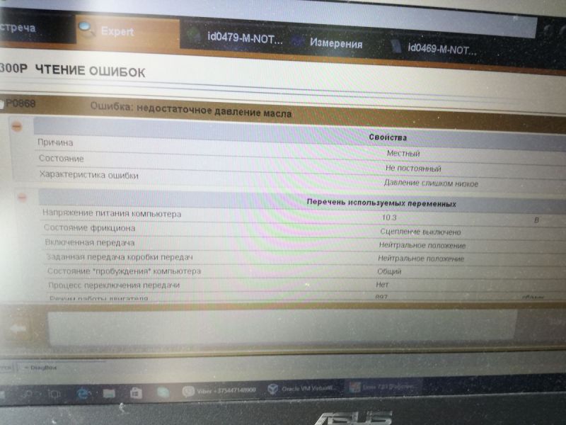

Popesych Опубликовано 9 сентября, 2019 Поделиться Опубликовано 9 сентября, 2019 8 минут назад, mastec сказал: Почмотрю дома в компе может что ешё на видео есть.На теоефоне нет. тогда я вангую что аккум менять пора. Баляць мае крылы Ссылка на комментарий
lifter Опубликовано 9 сентября, 2019 Поделиться Опубликовано 9 сентября, 2019 я тоже. Ошибка появилась не на ходу. А в момент запуска. Типа дверь открыл а моторчик не запустился. Напряжения не хватило. 10,3 всего. Потому на БК и не вышла. Возможно при пуске мотора был не большой "пик" и всё. Taisan 1 Кто сильно захочет, тот найдет способ связаться со мной. Главное чтобы я захотел ответить Ссылка на комментарий

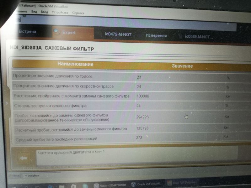

mastec Опубликовано 9 сентября, 2019 Автор Поделиться Опубликовано 9 сентября, 2019 39 минут назад, Бес сказал: Это к чему???? Сейчас подёргивается. VF7UARHJH9J123883 Ссылка на комментарий
Бес Опубликовано 9 сентября, 2019 Поделиться Опубликовано 9 сентября, 2019 Ну а что ты тогда начал рыть в сторону ошибки, а не посмотрел сколько сажи в фильтре? Природа мудра, и Всевышнего глаз Видит каждый наш шаг на тернистой дороге Наступает момент, когда каждый из нас У последней черты вспоминает о Боге... Ссылка на комментарий
mastec Опубликовано 9 сентября, 2019 Автор Поделиться Опубликовано 9 сентября, 2019 11 минут назад, Бес сказал: Ну а что ты тогда начал рыть в сторону ошибки, а не посмотрел сколько сажи в фильтре? Когда мыл было в раёне 90%. Сейчас на фото. Попробую понять в диагбоксе гидравлику.Прокачать, да и масло надо менять, то чёрное. VF7UARHJH9J123883 Ссылка на комментарий
Taisan Опубликовано 9 сентября, 2019 Поделиться Опубликовано 9 сентября, 2019 Эх.... Ещё денёк и приговорил бы коробченку Бес 1 Ссылка на комментарий
