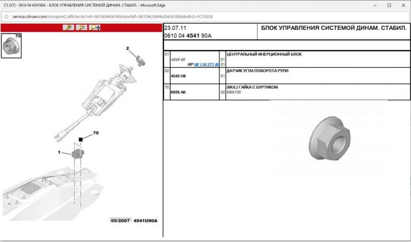

Logardo Опубликовано 28 августа, 2019 Автор Поделиться Опубликовано 28 августа, 2019 1 час назад, MityaSVR сказал: А вот с ускорением очень похоже, что это и есть причина проблемы Если знаете куда копать, помогите. Датчик где стоит или от чего зависят эти показания? На сторонних форумах много чего пишут, и датчики ABS, не накачанные колесе, вылет дисков, размер резины. У меня кстати в телекодировке стоит размер 245/45 18, а по факту 235/50 18. Может это является причиной. Ссылка на комментарий
MityaSVR Опубликовано 28 августа, 2019 Поделиться Опубликовано 28 августа, 2019 Я не знаю, я предполагаю. Если есть ускорение - должен быть сигнал, который зависит от ускорения. Может акселерометр в этой хреновине находится? Ссылка на комментарий
Logardo Опубликовано 29 августа, 2019 Автор Поделиться Опубликовано 29 августа, 2019 Спасибо, поищу. Ссылка на комментарий
shlec Опубликовано 29 августа, 2019 Поделиться Опубликовано 29 августа, 2019 13 часов назад, MityaSVR сказал: Может акселерометр в этой хреновине находится? Думаю, что именно в ней. Ссылка на комментарий
