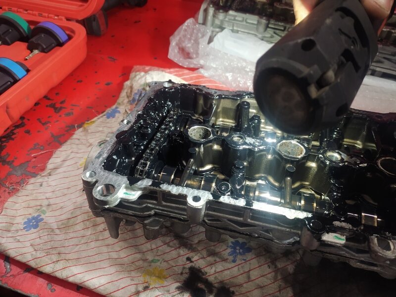

1eo Опубликовано 26 октября, 2023 Поделиться Опубликовано 26 октября, 2023 НУ, вот миниотчет по 508, наш диагноз подтверждается - разрушение натяжителя межвальной цепи, валы немного разбежались! Но клиент упорно выбирает дешевый вариант ремонта Ссылка на комментарий

Sir_Alex Опубликовано 26 октября, 2023 Автор Поделиться Опубликовано 26 октября, 2023 @1eo а цепь не гремела при этом? я помню у себя и еще у 1 соклубника умирал натяжитель межвальной. По симптоматике был стучок, похожий очень на гидрокомпенсаторы, которые ему и приговорили) Потом он у меня совсем развалился, треск был жесть, благо сервис был рядом. Ситроен клуб Калининграда? Присоединяйся! У нас есть печеньки! Ссылка на комментарий
1eo Опубликовано 26 октября, 2023 Поделиться Опубликовано 26 октября, 2023 @Sir_Alex нет не гремела, наоборот двигатель работал глухо с бубнежом и ошибки! Ссылка на комментарий

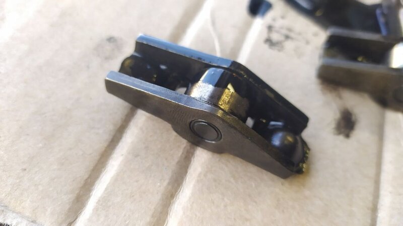

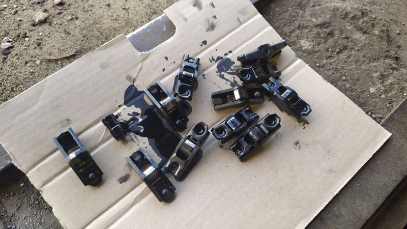

1eo Опубликовано 26 октября, 2023 Поделиться Опубликовано 26 октября, 2023 @Maxfox_1 Простой совет! Попросите Ваш сервис сделать фото этих рокеров и выложите сюда, коллективно посмотрим. А я приложу фото рокеров 508 с большим пробегом! Ссылка на комментарий
Blackwell Опубликовано 26 октября, 2023 Поделиться Опубликовано 26 октября, 2023 @1eo Да, что то все напутали =) У меня Пыж 308 т9. Черный - может вспомните) В чате пежо ребята разбирали ситуацию. С рокерами и гидриками могут быть проблемы из-за конских регламентов замены масла (PSA - 30к, опель 40к). Фото как раз с опеля грандленд - dv5 двигатель. Ссылка на комментарий
1eo Опубликовано 26 октября, 2023 Поделиться Опубликовано 26 октября, 2023 @Blackwell В европе адаптированный регламент ТО, там автомобиль определяет когда менять масло. В России жесткий регламент 10000-15000км. Я показал на фото рокера от больного 508 и ничего не вижу, микроцарапины есть от этого никуда, видно по зеркалу рокеров пробег 200+ тысяч? Тачка из Франции. Ссылка на комментарий
