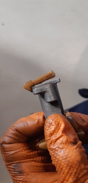

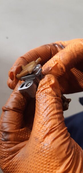

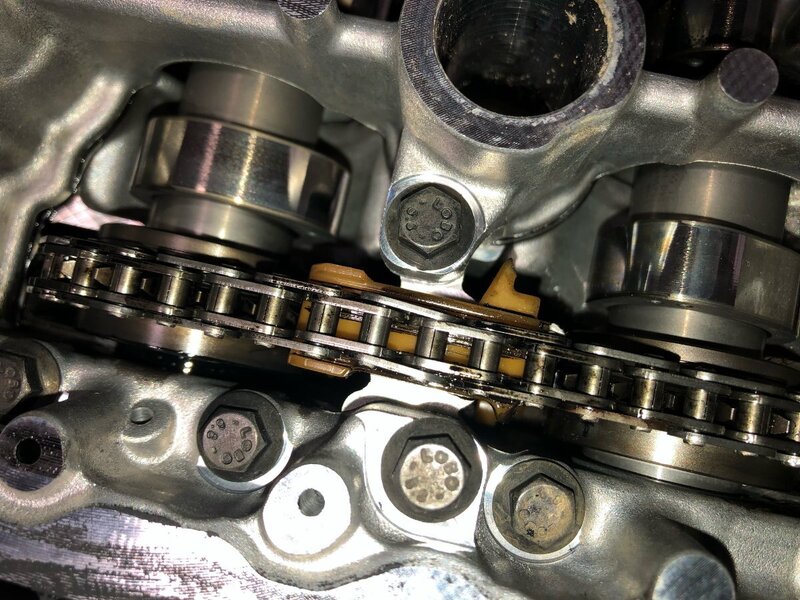

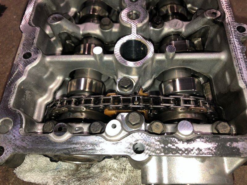

Так и есть, сделали около десятка. Стоит в углу свежий 508(R8) двигатель бубнит, ошибки по воздуху. Ни самостоятельный ремонт - замена всевозможных датчиков в других сервисах, ни удаление экологии  тамже не приносит положительного результата! А у меня большое подозрение на износ, разрушение натяжителя и возможно перескок межвальной цепи, отсюда сбитые фазы газораспределения. Но владелец из перекупов требует гарантии, что замена/модернизация постели поможет! А какие гарантии если у тачки подтвержденный пробег во Франции 218 000 км на октябрь 2022 года!??? Я ее заводить боюсь! А необходимо снимать постель и делать ревизию, естественно износ будет присутствовать, какой смысл собирать обратно двигатель с такими деталями, бесплатно делать никто этого не будет! У меня коллега в Испании пишет о повальной проблеме, хотя у нас не одного примера обрыва цепи! Но приложу некоторые фото
@lifter ну не знаю, просто и сама цена мне видится "немного" завышенной. Находил на форме drive2, примерно такую же историю, и замену рокеров провели попутно с заменой цепи. Без всякого снятия двигателя и цены взятой с потолка
