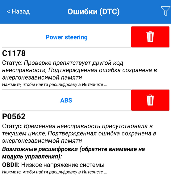

jjust_me Опубликовано 11 апреля, 2022 Поделиться Опубликовано 11 апреля, 2022 Доброе утро. Чтобы не дублировать тему, отпишусь тут. Citroen C4 B7, EP6C, 11 год, автомат. Замечал что в дороге бывает пропадает музыка, но т.к. слушаю через AUX и интернет, то думал что проблемы с интернетом. Потом заметил, что в момент трогания с места (на светофоре) появляется какое-то небольшое моргание/мерцание света. Карманным сканером ошибок не нашёл, напряжение на АКБ в норме (13-14). Недавно стоял на светофоре, решил перестроится в правую полосу, повернул колеса, чуть нажал на педаль газа и машина резко заглохла. Причем не совсем заглохла в ноль, а как будто зажигание выключил/включил. Завёл заново, поехал, в движении всё ок. Перед тем, как вырубиться загоралась лампа ABS и писк ошибок. АКБ новый, менее полугода. Почистил клему (та, которая ближе всего, т.к. было такое что клема слетела) Не помогло, С утра сегодня, когда подъезжал парковаться. Вроде бы заднюю включил, надавил на газ и машина попыталась заглохнуть, загорелась ABS и писк ошибки. Через секунду всё нормализовалось. И вот сейчас во дворе надо было покрутиться (вперед/назад, во все стороны руль и т.д.) . В какой то момент опять заглохла. Завёл, запарковался, другим сканером читаю ошибки. В какой то момент машина попыталась заглохнуть, загорелась ABS, писк ошибки, но следом работа опять нормализовалась. И в этот момент сканер словил P0562 и С1178. В какую сторону тут смотреть ? Из того что было сделано ранее, это ремонт генератора где-то года 2 назад. Тогда явно было видно что он разом сдох и перестал заряжать АКБ, по сканеру тогда напряжение падало прямо на глазах + ошибки другие были. Была заменена рейка (на б/у), месяца полтора/два назад. Но проблем по ней за всё время не было никаких (около 1,3тыс км прошла). Спасибо. Ссылка на комментарий
Бес Опубликовано 11 апреля, 2022 Поделиться Опубликовано 11 апреля, 2022 27 минут назад, jjust_me сказал: P0562 Коротыш где-то? Электрику рулевого управления смотреть. Что энторнет дает... Код P0562 регистрируется, если напряжение АКБ было ниже 6 В в течение не менее 5 с. Проверьте систему подзарядки. (цепь подзарядки, генератор) ? Данные о напряжении АКБ передаются в ЭБУД через контроль напряжения на выводе сигнала включения реле управления двигателем. 29 минут назад, jjust_me сказал: С1178 Код С1178 появляется при неисправности насосного устройства гидроусилителя руля авто Наверное все ведет к этому: 30 минут назад, jjust_me сказал: Была заменена рейка (на б/у), месяца полтора/два назад. Природа мудра, и Всевышнего глаз Видит каждый наш шаг на тернистой дороге Наступает момент, когда каждый из нас У последней черты вспоминает о Боге... Ссылка на комментарий
jjust_me Опубликовано 11 апреля, 2022 Поделиться Опубликовано 11 апреля, 2022 Спасибо. Как-то "расцвел" ситроен по весне. Не работал датчик температуры воздуха в правом зеркале, снял обшивку, а там все соединения зеленые. На обеих дверях. Всё перебрал/почистил, хотя двери не заливались. Следом на очереди были зеркала боковые, т.к. память в них не перестала работать. Тоже контакты/моторчики смотерть и ремонтировать. Так и вдовесок еще и это всё. :) Надеюсь, что С1178 это следствие "коротыша" (т.к. там же на драйве мне товарищ уже отписался что ошибка была из-за севшего АКБ). Ссылка на комментарий
Бес Опубликовано 11 апреля, 2022 Поделиться Опубликовано 11 апреля, 2022 Начать наверное с АКБ и всё, что вокруг. Потом ЭГУР. Природа мудра, и Всевышнего глаз Видит каждый наш шаг на тернистой дороге Наступает момент, когда каждый из нас У последней черты вспоминает о Боге... Ссылка на комментарий

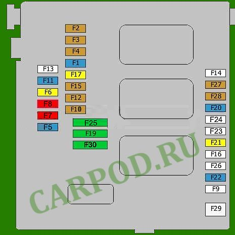

jjust_me Опубликовано 12 апреля, 2022 Поделиться Опубликовано 12 апреля, 2022 Достал АКБ, был минус немного в белом налёте, зачистил. Проверял все предохранители и нашёл, что вода попала в блок предохранителей под капотом справа вверху. F20Насос омывателя лобового стекла F24Левая галогенная фара дальнего света F23Правая галогенная фара дальнего света + F26Компрессор кондиционера/Муфта компрессора кондиционера/Компрессор кондиционера F22Гудок Они были все в белом налёте, вместе с гнёздами. Но целые. Кое-как вычистил гнёзда и сами предохранители. Вечер катался и сегодня с утра - всё ок. Возможно #23 и 24 как-то связаны еще и с ПТФ. Т.к. у меня активна опция подсветки поворотов. И если так подумать, то как раз, при поворотах руля на маленьких скоростях у меня и были глюки с электроникой. Но надо проверить всё таки потом ABS датчики, т.к. при поиске ошибок одним из карманных сканеров (Car Scanner) загорается ABS + ESP, начинает кричать/ругаться, а после того поиск ошибок закончится - тишина и сами ошибки в памяти не остаются. (неделю назад такого не было, все узлы опрашивались без проблем) Ссылка на комментарий
