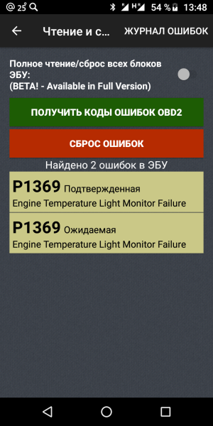

Григорий 63 Опубликовано 22 сентября, 2020 Поделиться Опубликовано 22 сентября, 2020 Внесу ясность немного, я в другой теме объяснял, просто там тема про двигатель, а у меня проблема с роботом, перелопатил уже все, глаза не видят уже, боюсь, у меня до этого было тоже так же жёстко включались передачи, дергалась, когда на передаче стоял, а потом потек выжимной, вот поменял сцепление, выжимной, немного поездил и опять такие же симптомы, боюсь опять что то подобное случится, или коробку порву. Да, ещё были ошибки 0559 и 1369, так же загорался сервис, коробка становилась в аварию, на автомате только 1я, на ручке до 3ей, посоветовали заменить лягушку, ну я ее перебрал, появилась ошибка 171А, симптомы те же, дёргается на передаче и очень жёстко включается, потом заказал новую лягушку, теперь новые ошибки, а пробле в те же... Вот вроде бы всё описал. Ссылка на комментарий
Григорий 63 Опубликовано 28 сентября, 2020 Поделиться Опубликовано 28 сентября, 2020 Ну вот сегодня наконец что то сделали, перестала жёстко включаться и в аварию вроде не переходит, но... По двигателю р1369 так и осталась, что бы в этой теме не обсуждать, киньте ссылочку, где можно это обсудить. Короче при трогаете с места она тупит, дёргается и глохнет... Куда лезть, расшифровка на английском и непонятно о чем Ссылка на комментарий
Григорий 63 Опубликовано 28 сентября, 2020 Поделиться Опубликовано 28 сентября, 2020 Все, нашел тему по этой ошибке, жду ответа, всем спасибо. Думал ошибка из-за бракованной лягушки, лечилась снятием клеммы, а потом появлялась, сегодня нашел лексию, сняли, все прошло, вот адаптировать он почему то не стал, говорит сама привыкнет от стиля езды, сейчас не жёстко включается, но при переключении на автомате есть проблемы, в ручном ловлю момент, сбрасываю газ при переключении, вроде все нормально, подскажите, что то мне подсказывает, что адаптировать надо, прав я или нет? Ссылка на комментарий
