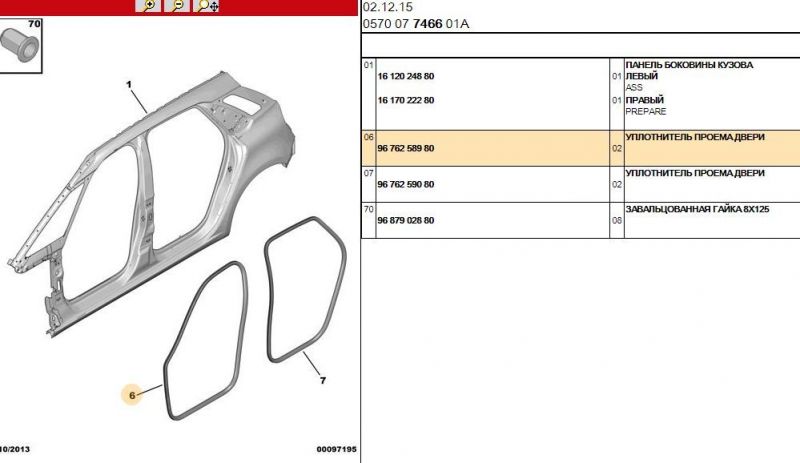

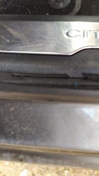

yrk Опубликовано 6 марта, 2020 Поделиться Опубликовано 6 марта, 2020 Добрый день. Нужно заменить порванную резинку на двери. Это она на схеме? Левая/правая - универсальные? Не вижу элементов крепления- как она крепится? Ссылка на комментарий
Бес Опубликовано 6 марта, 2020 Поделиться Опубликовано 6 марта, 2020 @yrk Действительно нет деления на правые/левые, только передние/задние. Видимо они не формуются на изгибы проема, а изготавливаются кольцом определенной окружности/длины на периметр. А вот периметры перед/зад - разные. LDS 1 Природа мудра, и Всевышнего глаз Видит каждый наш шаг на тернистой дороге Наступает момент, когда каждый из нас У последней черты вспоминает о Боге... Ссылка на комментарий

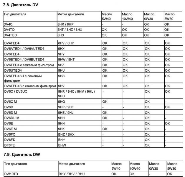

yrk Опубликовано 6 марта, 2020 Поделиться Опубликовано 6 марта, 2020 Для ДВС DV6FC FAP 88 КВТ Какое масло Тотал нужно? По таблице ZIGGY с драйва только 0w30???? Сколько нужно на замену? 4л? 5л? Ссылка на комментарий
haiko Опубликовано 6 марта, 2020 Поделиться Опубликовано 6 марта, 2020 3.75л 0w30 Ссылка на комментарий
yrk Опубликовано 6 марта, 2020 Поделиться Опубликовано 6 марта, 2020 2 часа назад, haiko сказал: 3.75л 0w30 То есть 5в30 нельзя? Вы что льете? Я вот думаю Тотал Енерджи 0в30... Я его в ЕП6 лью уже года 4. Ссылка на комментарий
haiko Опубликовано 6 марта, 2020 Поделиться Опубликовано 6 марта, 2020 лью 0W30 Castrol. Если пробег большой, можно и 5W30 лить. Но даже в вашей таблице указан только первый вариант. Вы в целях экономии? Ссылка на комментарий
ZIGGY Опубликовано 6 марта, 2020 Поделиться Опубликовано 6 марта, 2020 @yrk У меня там таблица от 14 чтоль года. Сейчас уже есть допуск на 5-30 B71 2297 Подбор автомобилей Peugeot\Citroen, подробности "Понакупят шнурков по объявлению, а пользоваться не умеют!" © Enzo С4-С5-С6-С4P-5008 Ссылка на комментарий
yrk Опубликовано 6 марта, 2020 Поделиться Опубликовано 6 марта, 2020 Вижу для BV6FC только 0в30. А почему не упоминается масло Энерджи 0в30? Только Инео Фест 0в30. Ссылка на комментарий
ZIGGY Опубликовано 6 марта, 2020 Поделиться Опубликовано 6 марта, 2020 А ну да... Но допуск по другим странам на 5-30 есть.... Подбор автомобилей Peugeot\Citroen, подробности "Понакупят шнурков по объявлению, а пользоваться не умеют!" © Enzo С4-С5-С6-С4P-5008 Ссылка на комментарий
Б.Е.А. Опубликовано 7 марта, 2020 Поделиться Опубликовано 7 марта, 2020 18 часов назад, yrk сказал: Для ДВС DV6FC FAP 88 КВТ Какое масло Тотал нужно? можно и 5в30 и 0в30 оба в допуске. И исключительно ИНЕО (TOTAL QUARTZ INEO ECS ) . Оно более низкозольное, что не вредит FAP фильтру. ПС: я вообще уже давно на лукойл дженезис армотек ACEA C3 перешел. (оно не дешевле тотала). А перешел т к теперь нет возможности к ОД Тотал Эльф ездить за маслом, а на левак не хочу нарватся. aktm 1 Lexia & Diagbox в Воронеже на Drive2 Ссылка на комментарий
