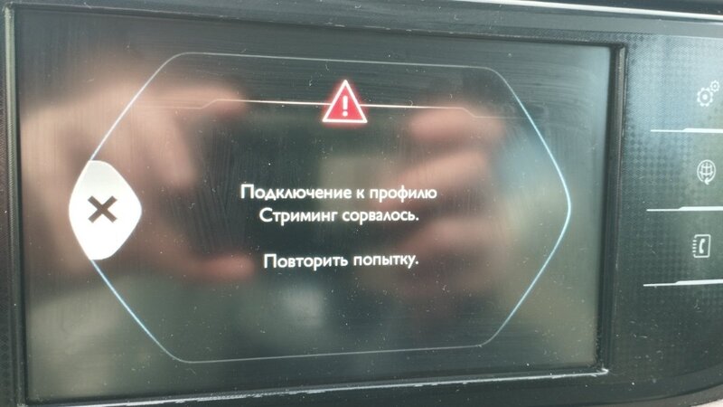

Vadim_slutskii Опубликовано 12 ноября, 2023 Поделиться Опубликовано 12 ноября, 2023 Ребята подскажите что за чудо сообщение выскочило. Что за профиль Стриминг и на что влияет? Ссылка на комментарий
Ёж! Опубликовано 12 ноября, 2023 Поделиться Опубликовано 12 ноября, 2023 Стриминг ~= трансляция. То есть воспроизведение звуков девайса в колонках аудиосистемы. Tesla Model X 100D | Enhanced Autopilot '2016 ('2017 модельный) С4 Grand Picasso 5-местный, 2.0 blueHDi, Aisin, Connect Nav <-- '2011 C4 Grand Picasso 7-местный 1.6 eHDi, робот '2011 C5 X7 универсал, 1.6 eHDi, робот If you can dream it -- you can do it. Ссылка на комментарий

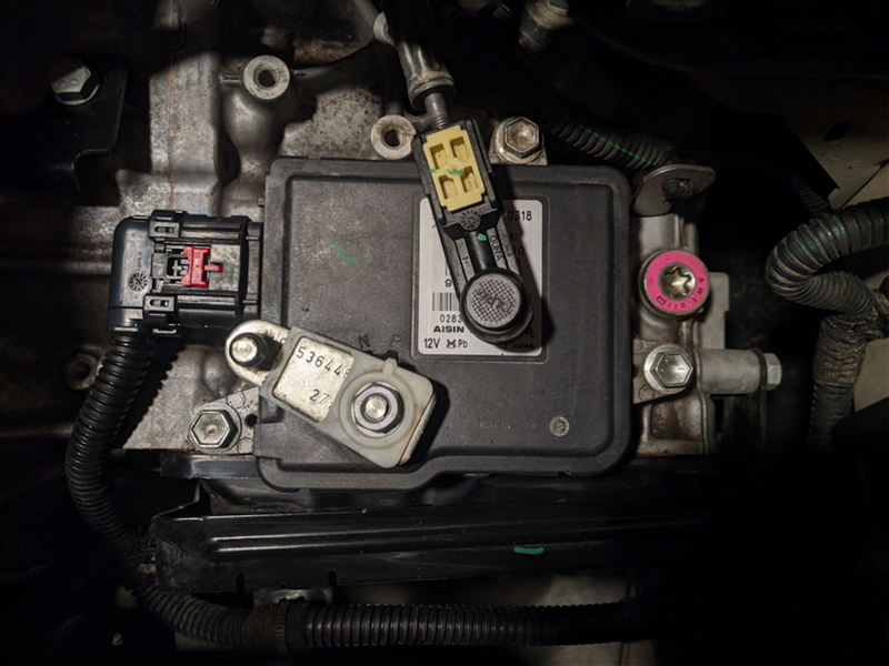

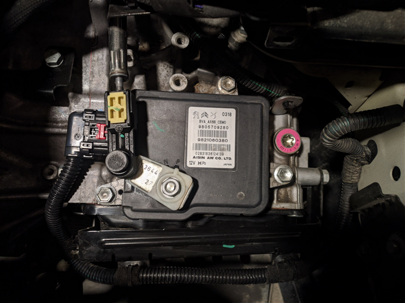

yrk Опубликовано 15 ноября, 2023 Поделиться Опубликовано 15 ноября, 2023 АКПП при включении зажигания стоит в М1. В Р не переключается. Соответственно не заводится. Пишет неисправность АКПП. Можно ли как то переключить коробку механически в нейтраль или в паркинг. Например сдох аккум в 0 а надо ее буксировать... Судя по фото блока ЭБУ АКПП на нем есть мех переключатель. (см фото) Как его правильно задействовать? Как работает? Может если я переключу его в нейтраль а потом в паркинг то зависшая коробка очнется? Нижнее фото это мой ЭБУ. Нужно гайку отвернуть? снять крышку и пересщелкнуть отверткой? Как правильно? Что за положение обозначенное стрелкой? Если трогать нельзя и есть риск сломать АКПП - так и напишите. Вообще не полезу.)) Ссылка на комментарий
Klima Опубликовано 15 ноября, 2023 Поделиться Опубликовано 15 ноября, 2023 @yrk мне в подобной ситуации помогло банальное сбрасывание клеммы с аккумулятора на 15 минут. Ссылка на комментарий

aktm Опубликовано 17 ноября, 2023 Поделиться Опубликовано 17 ноября, 2023 @yrk Перевести селектор АКПП в положение N при включённом зажигании без запуска двигателя, а можно даже и зажигание не включать. Под корпусом воздушного фильтра находится АКПП, на ней сверху есть селектор выбора передач. На него сверху одета тяга, которая идет в салон на селектор переключения передач. Для того чтобы перевести АКПП в положение N, нужно снять эту тягу, она снимается очень просто, нажимаете сверху тяги на кнопочку и тянете тягу вверх и селектор выбора передач освобождён. Далее рукой спокойно переводите селектор выбора передач в положение нейтраль и радуетесь жизни! yrk 1 Citroen Grand C4 Picasso 1,6 120 BlueHDi 2018 Ссылка на комментарий
yrk Опубликовано 17 ноября, 2023 Поделиться Опубликовано 17 ноября, 2023 Спасибо. Будем пробовать. Ссылка на комментарий
yrk Опубликовано 26 ноября, 2023 Поделиться Опубликовано 26 ноября, 2023 В 15.11.2023 в 13:47, yrk сказал: АКПП при включении зажигания стоит в М1. В Р не переключается. Соответственно не заводится. Пишет неисправность АКПП. Можно ли как то переключить коробку механически в нейтраль или в паркинг. Например сдох аккум в 0 а надо ее буксировать... Судя по фото блока ЭБУ АКПП на нем есть мех переключатель. (см фото) Как его правильно задействовать? Как работает? Может если я переключу его в нейтраль а потом в паркинг то зависшая коробка очнется? Нижнее фото это мой ЭБУ. Нужно гайку отвернуть? снять крышку и пересщелкнуть отверткой? Как правильно? Что за положение обозначенное стрелкой? Если трогать нельзя и есть риск сломать АКПП - так и напишите. Вообще не полезу.)) Итого - отгнил провод в косек к ЭБУ АКПП. Приехал электрик - на морозе сконектил - завелась - дрехал в сервис - электрик восстановил оборванный и еще 5 проводов в косе -все были не лучшей форме. Ссылка на комментарий
