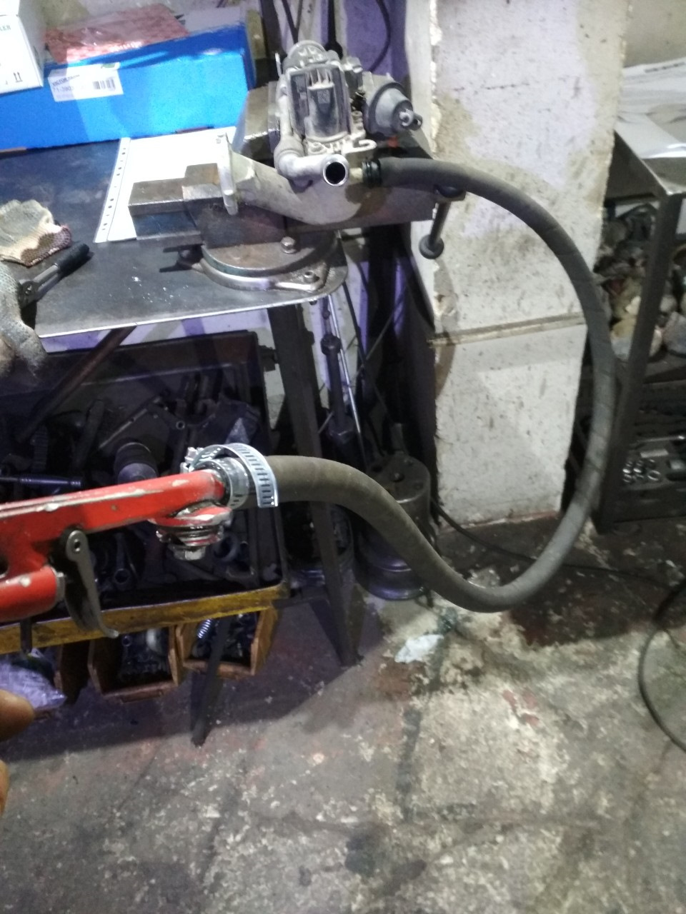

Б.Е.А. Опубликовано 11 февраля, 2021 Поделиться Опубликовано 11 февраля, 2021 Я видел видео, но по нему не совсем на головку похоже, т к когда сильно прогорела то выплескивает и следы выхлопа должны быть. .. Бльше напрягает - почему в теплую погоду такого нет? ведь движок греется и ему все равно теплая погода или нет. С чего это началось? просто ни с того ни с сего? мы ЕГР снимали сначала и опрессовывали , там тоже охлаждение проходит. Lexia & Diagbox в Воронеже на Drive2 Ссылка на комментарий
