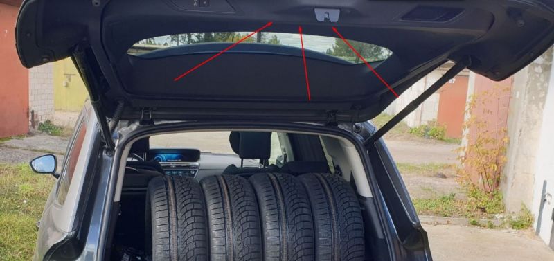

vic888 Опубликовано 14 октября, 2019 Автор Поделиться Опубликовано 14 октября, 2019 Можно ли сидя в машине с заведённым двигателем открыть багажник? Каждый день минимум 2 раза открываю. Т.е. выхожу нажимаю на кнопку, жду пока откроется, приходит контролёр, нажимаю кнопку "закрыть багажник". А хотелось бы сидя в машине нажать "открыть", а контролёр после проверки самостоятельно нажмёт кнопку на задней двери. Ссылка на комментарий
Б.Е.А. Опубликовано 14 октября, 2019 Поделиться Опубликовано 14 октября, 2019 Можно только если кнопку вывести в салон. Сама кнопка стоит от 1500 и +проводку самому тянуть. Или вывести на брелок доп сигнализации если есть такая. И опять же протянуть провода к кнопке багажника подключить. Lexia & Diagbox в Воронеже на Drive2 Ссылка на комментарий
vic888 Опубликовано 14 октября, 2019 Автор Поделиться Опубликовано 14 октября, 2019 Просто, если машина незаведена, то с брелока открывается багажник. Вся фишка, чтобы не глушить машину. Ссылка на комментарий
ВПН Опубликовано 14 октября, 2019 Поделиться Опубликовано 14 октября, 2019 Если с брелка открывается багажник то провод уже есть и тянуть ничего не надо .ИМХО. Нормальность - понятие оооочень относительное. © Ссылка на комментарий
vic888 Опубликовано 15 октября, 2019 Автор Поделиться Опубликовано 15 октября, 2019 Открывается с брелока только если заглушена. При работающем двигателе не открывается. Ссылка на комментарий
Popesych Опубликовано 15 октября, 2019 Поделиться Опубликовано 15 октября, 2019 В 14.10.2019 в 12:44, vic888 сказал: Можно ли сидя в машине с заведённым двигателем открыть багажник? Все равно все провода от кнопки задней приходит в БСИ. Там можно кнопку и запараллелить. ЗЫ все равно придется водительскую дверь открыть закрыть что бы багажник можно открыть. LDS и ВПН 2 Баляць мае крылы Ссылка на комментарий
Б.Е.А. Опубликовано 15 октября, 2019 Поделиться Опубликовано 15 октября, 2019 Я же написал про доп сигнализацию (не надо путать со штатной системой) . И провод от неё придётся тянуть до кнопки дабы запараллелить управление. Или просто провода от кнопки до тяните до передней консоли, а далее или штатную кнопку за дорого (но встающую рядом с кнопками слева от руля) или на али за 150 р заказываем и сами ставим в др место (например в пространство под рулём и тп) 1 час назад, Popesych сказал: Все равно все провода от кнопки задней приходит в БСИ. Там можно кнопку и запараллелить. ЗЫ все равно придется водительскую дверь открыть закрыть что бы багажник можно открыть. Дим - да там по каншине все работать должно. Врят ли получится около бси запараллелить. LDS 1 Lexia & Diagbox в Воронеже на Drive2 Ссылка на комментарий
Б.Е.А. Опубликовано 15 октября, 2019 Поделиться Опубликовано 15 октября, 2019 Lexia & Diagbox в Воронеже на Drive2 Ссылка на комментарий
Popesych Опубликовано 16 октября, 2019 Поделиться Опубликовано 16 октября, 2019 9 часов назад, Б.Е.А. сказал: Дим - да там по каншине все работать должно. КАН в багажник? ? Дайте ВИН какой нить Пикассины с электро багажником.... Я в лоб посмотрел вчера схемы там просто провод от кнопки в БСИ. Баляць мае крылы Ссылка на комментарий

Popesych Опубликовано 16 октября, 2019 Поделиться Опубликовано 16 октября, 2019 15 минут назад, Б.Е.А. сказал: fj600352 Да, КАН. Согласен. НО, кнопка открытия идет и в этот блок управления крышкой И в БСИ... Так что можно кнопку открытия замутить и около БСИ, не тянув далеко провод. Баляць мае крылы Ссылка на комментарий
Бес Опубликовано 16 октября, 2019 Поделиться Опубликовано 16 октября, 2019 @vic888 поковыряй схемы. Может что намутишь... Природа мудра, и Всевышнего глаз Видит каждый наш шаг на тернистой дороге Наступает момент, когда каждый из нас У последней черты вспоминает о Боге... Ссылка на комментарий

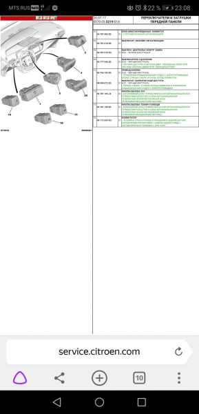

Б.Е.А. Опубликовано 16 октября, 2019 Поделиться Опубликовано 16 октября, 2019 2 часа назад, Popesych сказал: Да, КАН. Согласен. НО, кнопка открытия идет и в этот блок управления крышкой И в БСИ... Так что можно кнопку открытия замутить и около БСИ, не тянув далеко провод. Есть схема куда в бси подключить? (ради интереса и эксперимента) думаю что с бси будет только на открывание работать. А вот от багажника протянуть если то и закрывать будет. Lexia & Diagbox в Воронеже на Drive2 Ссылка на комментарий
Popesych Опубликовано 16 октября, 2019 Поделиться Опубликовано 16 октября, 2019 3 минуты назад, Б.Е.А. сказал: Есть схема куда в бси подключить? вот bagaj.pdf 5 минут назад, Б.Е.А. сказал: то и закрывать будет. вот тут не думаю.... для закрывания кнопка только КАН блок идет Баляць мае крылы Ссылка на комментарий
Б.Е.А. Опубликовано 16 октября, 2019 Поделиться Опубликовано 16 октября, 2019 Я параллельно штатной кнопке на багажнике и предлагаю сделать. И по кан через блок управления будет работать. 6282 вроде она? (доп кнопка на панели?) Спасибо. Lexia & Diagbox в Воронеже на Drive2 Ссылка на комментарий
Popesych Опубликовано 16 октября, 2019 Поделиться Опубликовано 16 октября, 2019 2 часа назад, Б.Е.А. сказал: 6282 вроде она? это та, что над номером задним для открытия. а закрытия кнопка 6292 Баляць мае крылы Ссылка на комментарий
Б.Е.А. Опубликовано 16 октября, 2019 Поделиться Опубликовано 16 октября, 2019 На самом деле Они обе и открывают и закрывают. Можно в открытом положении над номером нажать и дверь закроется. Можно в любом среднем положении остановить нажатием. А ещё раз нажать то в др сторону пойдёт. Lexia & Diagbox в Воронеже на Drive2 Ссылка на комментарий
