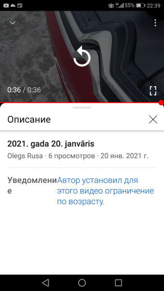

Fiksais Опубликовано 20 января, 2021 Поделиться Опубликовано 20 января, 2021 Видео сюда загрузить нельзя?. Ссылка на комментарий
LDS Опубликовано 20 января, 2021 Поделиться Опубликовано 20 января, 2021 @Fiksais через youtube All we are saying is give peace a chance Ссылка на комментарий
Fiksais Опубликовано 20 января, 2021 Поделиться Опубликовано 20 января, 2021 А как это зделать?на ютуб скачал.а как с ютуба сюда? Ссылка на комментарий
Ситруа Жомапель Опубликовано 20 января, 2021 Поделиться Опубликовано 20 января, 2021 5 минут назад, Fiksais сказал: как с ютуба сюда а сюда ссылку. С крышкой той что? https://www.livemaster.ru/pawtteryceramics Ссылка на комментарий

mister z Опубликовано 20 января, 2021 Поделиться Опубликовано 20 января, 2021 @Fiksais Видео не открывается. Не важно. Если при работе движка, особенно на горячую, в расширительном бочке пузырит, то ГБЦ однозначно снимать. Ну а дальше будет видно, что в этот мотор заложили немецкие гении. +7 963 245 1140 Ссылка на комментарий

Ситруа Жомапель Опубликовано 20 января, 2021 Поделиться Опубликовано 20 января, 2021 @Fiksais, снимите ограничение по возрасту может станет доступнее, а то даже не копируется. https://www.livemaster.ru/pawtteryceramics Ссылка на комментарий
