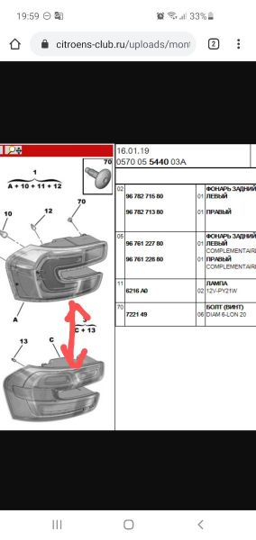

Fiksais Опубликовано 22 сентября, 2020 Поделиться Опубликовано 22 сентября, 2020 3 минуты назад, ZIGGY сказал: Чьей артикул есть Артикул??? Ссылка на комментарий
ZIGGY Опубликовано 22 сентября, 2020 Поделиться Опубликовано 22 сентября, 2020 2ая позиция.. Левый и правый.... Подбор автомобилей Peugeot\Citroen, подробности "Понакупят шнурков по объявлению, а пользоваться не умеют!" © Enzo С4-С5-С6-С4P-5008 Ссылка на комментарий
Fiksais Опубликовано 22 сентября, 2020 Поделиться Опубликовано 22 сентября, 2020 Они различаються? Или я что то путаю? Ссылка на комментарий
haiko Опубликовано 22 сентября, 2020 Поделиться Опубликовано 22 сентября, 2020 @Fiksais у вас Grand или обычный? Смотрите на autoplius.lt Там их море на разборке. Это на обычный Пикассо 9677502680 правый 9677502580 левый Ссылка на комментарий
Fiksais Опубликовано 22 сентября, 2020 Поделиться Опубликовано 22 сентября, 2020 Гранд.значит мой верхний? Ссылка на комментарий
ZIGGY Опубликовано 22 сентября, 2020 Поделиться Опубликовано 22 сентября, 2020 На картинке все три варианта что ставились. Если человек говорит что у него как раз такие то программа показывает картинку общую но артикул только именно того что на машине с завода... Подбор автомобилей Peugeot\Citroen, подробности "Понакупят шнурков по объявлению, а пользоваться не умеют!" © Enzo С4-С5-С6-С4P-5008 Ссылка на комментарий
Fiksais Опубликовано 23 сентября, 2020 Поделиться Опубликовано 23 сентября, 2020 Так они с простыми лампами или лед.? Ссылка на комментарий
Б.Е.А. Опубликовано 25 сентября, 2020 Поделиться Опубликовано 25 сентября, 2020 там 3 варианта обычные с лампами 3д фонари и лед фонари Lexia & Diagbox в Воронеже на Drive2 Ссылка на комментарий

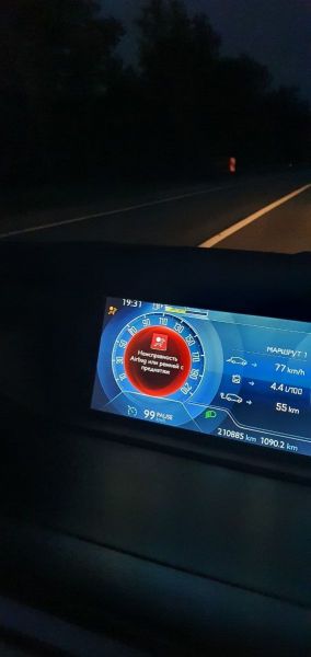

Fiksais Опубликовано 29 сентября, 2020 Поделиться Опубликовано 29 сентября, 2020 Время от времени стало выскакивает на дисплее вот такая надпись.потом пропадает только в углу жёлтая иконка айрбаг.потом и она пропадает.это проблемы самой подушки или контакты под сидухой смотреть? Ссылка на комментарий
haiko Опубликовано 29 сентября, 2020 Поделиться Опубликовано 29 сентября, 2020 Там может быть множество причин. Почитайте ошибки, посмотрите код. Бес 1 Ссылка на комментарий
Fiksais Опубликовано 29 сентября, 2020 Поделиться Опубликовано 29 сентября, 2020 В том то и дело,что зафиксировать эту ошибку очень сложно.она появляется и сразу почти пропадает. Ссылка на комментарий
Бес Опубликовано 29 сентября, 2020 Поделиться Опубликовано 29 сентября, 2020 Не ошибку словами на дисплее, а в памяти букво-цифровым кодом, который считывается диагностическим прибором. Природа мудра, и Всевышнего глаз Видит каждый наш шаг на тернистой дороге Наступает момент, когда каждый из нас У последней черты вспоминает о Боге... Ссылка на комментарий
Fiksais Опубликовано 29 сентября, 2020 Поделиться Опубликовано 29 сентября, 2020 3 минуты назад, Бес сказал: Не ошибку словами на дисплее, а в памяти букво-цифровым кодом, который считывается диагностическим прибором. Ааа.диагбоксом вы имеете в виду?а разве все ошибки фиксируются в журнале ошибок? Ссылка на комментарий
haiko Опубликовано 29 сентября, 2020 Поделиться Опубликовано 29 сентября, 2020 @Fiksais вы удивитесь, узнав сколько там ошибок в базе о которых вы даже не догадываетесь )) EdjKa 1 Ссылка на комментарий
Бес Опубликовано 29 сентября, 2020 Поделиться Опубликовано 29 сентября, 2020 6 минут назад, Fiksais сказал: а разве все ошибки фиксируются в журнале ошибок? Конечно. Некоторые потом стираются, но со временем. Поэтому надо после появления сообщения почитать. Природа мудра, и Всевышнего глаз Видит каждый наш шаг на тернистой дороге Наступает момент, когда каждый из нас У последней черты вспоминает о Боге... Ссылка на комментарий
Fiksais Опубликовано 30 сентября, 2020 Поделиться Опубликовано 30 сентября, 2020 И так подключил сегодня диагбокс.в истории ошибок, ошибка по подушке была В0079 1В.это как я понимаю контакт под сидухой? Ссылка на комментарий
Бес Опубликовано 30 сентября, 2020 Поделиться Опубликовано 30 сентября, 2020 1 минуту назад, Fiksais сказал: ошибка по подушке была В0079 1В Там же рядом где-то должно быть описание ошибки и......"подозрительные зоны" ))) Природа мудра, и Всевышнего глаз Видит каждый наш шаг на тернистой дороге Наступает момент, когда каждый из нас У последней черты вспоминает о Боге... Ссылка на комментарий
CitroenNN Опубликовано 30 сентября, 2020 Поделиться Опубликовано 30 сентября, 2020 @Fiksais У меня такое было пару месяцев назад. В сервисе причину не нашли явную. Почистили контакты под сиденьем водителя. Проблема ушла и больше не появлялась пока. Ссылка на комментарий
Fiksais Опубликовано 30 сентября, 2020 Поделиться Опубликовано 30 сентября, 2020 А сиденье нужно снимать что бы до контактов добраться? Ссылка на комментарий
