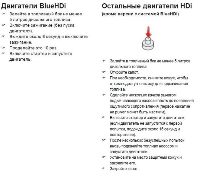

Fiksais Опубликовано 2 мая, 2020 Поделиться Опубликовано 2 мая, 2020 Если я все правильно понял,то при замене топливного фильтра,там ничего заливать в него не нужно.просто поставил и потом подкачал насосиком? Ссылка на комментарий
ZIGGY Опубликовано 2 мая, 2020 Поделиться Опубликовано 2 мая, 2020 Груши разве нет на 1.6? Подбор автомобилей Peugeot\Citroen, подробности "Понакупят шнурков по объявлению, а пользоваться не умеют!" © Enzo С4-С5-С6-С4P-5008 Ссылка на комментарий
EdjKa Опубликовано 2 мая, 2020 Поделиться Опубликовано 2 мая, 2020 На 2.0 точно нету груши Ссылка на комментарий
mister z Опубликовано 2 мая, 2020 Поделиться Опубликовано 2 мая, 2020 В 02.05.2020 в 20:53, Fiksais сказал: .просто поставил и потом подкачал насосиком? Показать И удачи вам в дальнейших "танцах с бубном". +7 963 245 1140 Ссылка на комментарий
Fiksais Опубликовано 3 мая, 2020 Поделиться Опубликовано 3 мая, 2020 Груши точно нет.там на самой крышке фильтра есть такой насос.а почему танцы с бубном? Ссылка на комментарий
Vfirs Опубликовано 3 мая, 2020 Поделиться Опубликовано 3 мая, 2020 Никаких танцев. Если производство до 2016, то ручной насос (кнопка на фильтрующей коробке), нажимать 30 раз, в мануале было 2 минуты ?. После 2017 с старт-стопом, несколько раз включить зажигание на 6 секунд и завести. На скрине новый мануал, чуть изменили. Fiksais и Бес 1 1 Ссылка на комментарий
Fiksais Опубликовано 3 мая, 2020 Поделиться Опубликовано 3 мая, 2020 Именно так и я читал и видео смотрел. Ссылка на комментарий

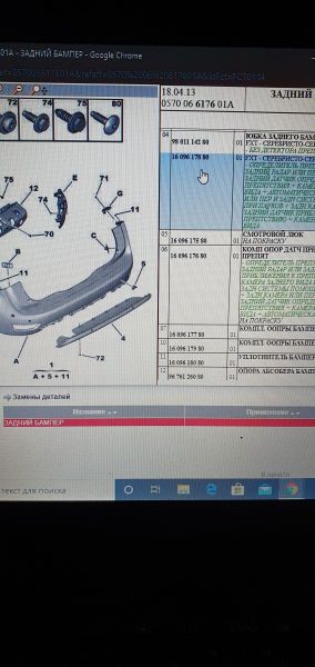

Romeo Опубликовано 11 мая, 2020 Поделиться Опубликовано 11 мая, 2020 Всем привет. Подскажите где можно достать юбку заднего Бампера с парктрониками. Или номерок её может кто знает? Ссылка на комментарий
Fiksais Опубликовано 11 мая, 2020 Поделиться Опубликовано 11 мая, 2020 Если c4 picasso.то вот Бес 1 Ссылка на комментарий
