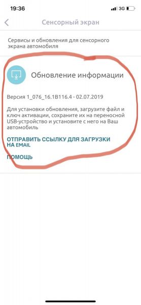

Павел52 Опубликовано 23 марта, 2020 Поделиться Опубликовано 23 марта, 2020 Наверное, они бывают разными, в зависимости от комплектации... Ссылка на комментарий
Петр Гагарин Опубликовано 23 марта, 2020 Поделиться Опубликовано 23 марта, 2020 Кстати да, кнопки навигации не вижу. ? Ссылка на комментарий
Павел52 Опубликовано 23 марта, 2020 Поделиться Опубликовано 23 марта, 2020 Ее нет Ссылка на комментарий
Петр Гагарин Опубликовано 23 марта, 2020 Поделиться Опубликовано 23 марта, 2020 Я это к тому, что имя для загрузки какое-то не обычное. Может это картография, а её у вас нет... А может это архив, который нужно распаковать? Ссылка на комментарий
Павел52 Опубликовано 23 марта, 2020 Поделиться Опубликовано 23 марта, 2020 Как-то странно выдавать обновление на то, чего нет... программа то вроде как официальная, понимает, наверное, какая у меня комплектация... а обновление скачивается заархивированным, я его распаковал. Не надо цитировать целиком предыдущее сообщение Ссылка на комментарий
Петр Гагарин Опубликовано 24 марта, 2020 Поделиться Опубликовано 24 марта, 2020 9 часов назад, Павел52 сказал: программа то вроде как официальная, понимает, наверное, какая у меня комплектация Программа понимает только то, что сохранено на сервере PSA. Если после этого проводились какие-то манипуляции с машиной, доустанавливалось/удалялось из оборудования у неофициалов, то соответственно на сервере PSA об этом ничего не будет известно. У меня, например, во время обновления обязательно на ГУ должен быть подключен интернет, чтобы после обновления машина сама записала на сервер все проведенные изменения. У вас скорее всего такого функционала нет (соединение ГУ с интернетом), поэтому неизвестно, что там программа себе придумала. Посмотрите в параметрах автомобиля на ГУ какая версия прошивки сейчас установлена, может уже намного новее, чем сообщает программа. Ссылка на комментарий

Павел52 Опубликовано 24 марта, 2020 Поделиться Опубликовано 24 марта, 2020 23 минуты назад, Петр Гагарин сказал: Если после этого проводились какие-то манипуляции с машиной, доустанавливалось/удалялось из оборудования у неофициалов, то соответственно на сервере PSA об этом ничего не будет известно. Я единственный владелец, ничего в машине не менялось. Ссылка на комментарий

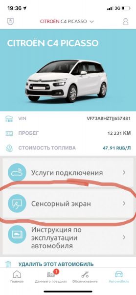

Б.Е.А. Опубликовано 25 марта, 2020 Поделиться Опубликовано 25 марта, 2020 В 23.03.2020 в 21:40, Павел52 сказал: На почту отправил ссылку на само обновление и ключ. В письме написано скачайте, установите на usb носитель и вставьте в машину. Почта у меня не работает к сожалению. В каком разделе это обновление смотреть? (прога My citroen?) Lexia & Diagbox в Воронеже на Drive2 Ссылка на комментарий

Б.Е.А. Опубликовано 25 марта, 2020 Поделиться Опубликовано 25 марта, 2020 Причем тут эта тема? Меня конкретно интересует где в приложении появилось сообщение про обновление. Как обновлять с флешки я знаю. Lexia & Diagbox в Воронеже на Drive2 Ссылка на комментарий
Павел52 Опубликовано 25 марта, 2020 Поделиться Опубликовано 25 марта, 2020 Программа официальная! Б.Е.А. 1 Ссылка на комментарий
Fiksais Опубликовано 25 марта, 2020 Поделиться Опубликовано 25 марта, 2020 Это я к тому,почему у Павел получаеться запустить флешку.может флешку нужно поменять. Ссылка на комментарий
Павел52 Опубликовано 25 марта, 2020 Поделиться Опубликовано 25 марта, 2020 Да я 3 флешки поменял, форматировал ее в разных форматах, где-то прочитал, что старт-стоп нужно отключать, отключил. Не помогло Ссылка на комментарий
Gruzf Опубликовано 25 марта, 2020 Поделиться Опубликовано 25 марта, 2020 В 23.03.2020 в 12:33, Павел52 сказал: типа флешка не подходит. Старую (не выше 4 класса) попробуйте, да чтоб емкость поменьше была, впритык, может он со скоростными (10 класс) не умеет работать. Если найдёте, конечно. И ,чтоб это была именно USB флешка, а не SD-карта в переходнике. Ссылка на комментарий
