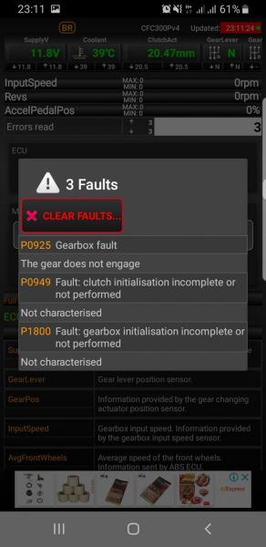

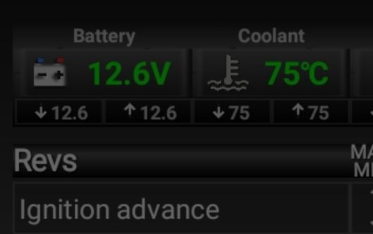

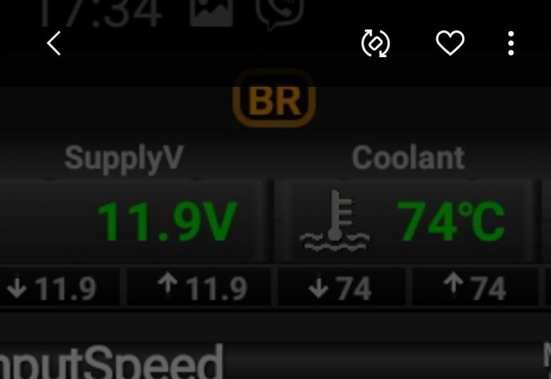

Fizruk79 Опубликовано 15 августа, 2019 Поделиться Опубликовано 15 августа, 2019 Двигатель 2.0 2007г. На не заведеном двигателе на коробке показывает напряжение 11.9в , а на двигателе 12,6. Из за этого по коробке идут ошибки. В чем может быть проблема? Ссылка на комментарий
Popesych Опубликовано 16 августа, 2019 Поделиться Опубликовано 16 августа, 2019 Какие ошибки? Баляць мае крылы Ссылка на комментарий

Fizruk79 Опубликовано 16 августа, 2019 Автор Поделиться Опубликовано 16 августа, 2019 В 16.08.2019 в 07:35, Taisan сказал: Там и 12.6 на заведеном моторе как то маловато будет. Нет 12.6 это на не рабочем движке но показания сети. А в gearbox 11.9 . Ошибки по инициализации коробки и невозможно сделать ее так как напряжение мало. Ссылка на комментарий

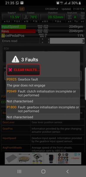

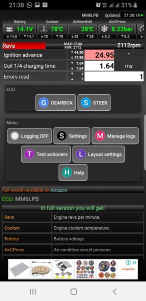

Fizruk79 Опубликовано 16 августа, 2019 Автор Поделиться Опубликовано 16 августа, 2019 В 16.08.2019 в 07:35, Taisan сказал: Там и 12.6 на заведеном моторе как то маловато будет. Нет 12.6 это на не рабочем движке но показания сети. А в gearbox 11.9 . Ошибки по инициализации коробки и невозможно сделать ее так как напряжение мало. На заведенном 13.5 в gearbox А в общем напряжение сети 14 Ссылка на комментарий

Popesych Опубликовано 19 августа, 2019 Поделиться Опубликовано 19 августа, 2019 P0925 может датчик положения кулисы ключит? Баляць мае крылы Ссылка на комментарий
