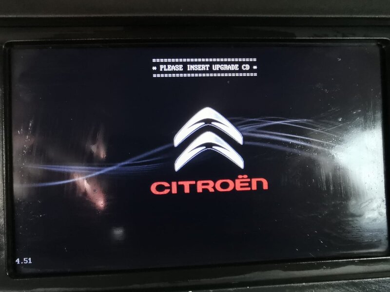

Southdot Опубликовано 21 января, 2023 Поделиться Опубликовано 21 января, 2023 Оживлю тему. Магнитолка (RT5) периодически перезагружалась, особо не нравились резкие толчки. По всей видимости жесткому диску приходит пушной зверек. И результат на лицо: Понятно, что просит загрузочный диск, которого нет(пролюблен). Вопросы: Можно ли поднять данный диск, есть у данной системы возможность замещения битых секторов. Или все искать новый HDD/переходить на флеш. Как определить по картинке какую версию загрузочного мне нужно? Ссылка на комментарий

Southdot Опубликовано 22 января, 2023 Поделиться Опубликовано 22 января, 2023 Итак балалйка разобрана видимых повреждений нет, HDD снят и проверен на компе открытием и прогнан через прогу HDD Regenerator на предмет битых секторов, прога даже не чихнула, значит с целостностью винта все норм. Будем посмотреть на целостность разъемов и искать сопли. Ссылка на комментарий

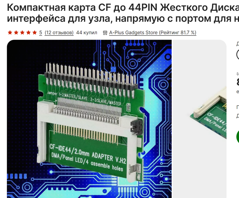

Southdot Опубликовано 27 января, 2023 Поделиться Опубликовано 27 января, 2023 В 25.01.2023 в 23:34, frog2050 сказал: Тоже самое, что и в сети. Ок понял. По сабжу: был пропаян проц. и все разъемы шины IDE, после чего все повторилось. Далее еще день курения бамбука по форумам. Где-то промелькнула такая мысль что флешку с прошивкой нужно писать не через проги(типа ултраисо) а тупо сначала по битно отформатировать, а потом перенести на нее файлы копированием. И это прокатило, система поднялась, осталось настроить под авто, и русифицировать. Не знаю что помогло, то что пропаяли или проблема была только в правильности установки софта. Всем спасибо. @frog2050 А есть какие нибудь рабочие(проверенные) варианты к покупке переходника и карты компакт флеш, в смысле модели карты и переходника? На будущее хочу иметь в запасе. Я думаю взять вот такое: Спойлер Бес 1 Ссылка на комментарий
frog2050 Опубликовано 27 января, 2023 Поделиться Опубликовано 27 января, 2023 Переходник нужен с 5v питанием. А карта нужна тоже пятивольтовая, те что от 80х и быстрее идут с питанием 3,3v Штатный HDD там вроде 4Gb Давно это было, в 2014г. человеку поставили кажется 16Gb или 8Gb, 32 точно не заработала. Бес 1 Есть Lexia/DiagBox 7.83, могу помочь в выходные, район Бутово. — Хочу, чтобы у меня была роскошная шуба, в которой я бы могла ходить и летом и зимой! – воскликнула женщина. И превратилась в лисицу! Точнее нужно формулировать свои желания Ссылка на комментарий
