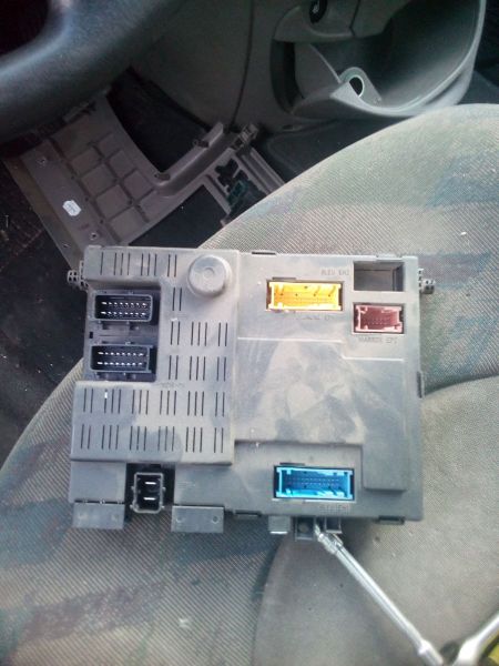

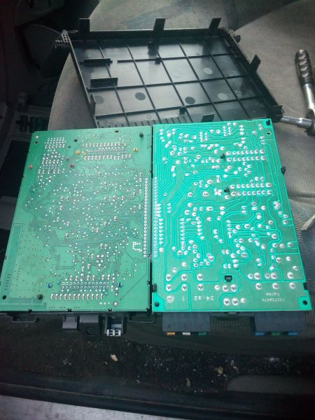

Владимир Юрчук Опубликовано 12 августа, 2019 Автор Поделиться Опубликовано 12 августа, 2019 Добрался и снял блок , всё покрыто слоем пыли ( что естественно ) и на этом слое пыли не подтёков и тому подобного . Внутри тоже все чисто и сухо , без окиси по платам . Земля на машине в норме , контакт отличный . Куда дальше лезть , копать ? Спасибо Ссылка на комментарий
Владимир Юрчук Опубликовано 12 августа, 2019 Автор Поделиться Опубликовано 12 августа, 2019 Сверху спираль и сервис Забыл написать . После снятия БСИ , появилось пол 0 на спидометре и сверху выдает две ошибки аккумулятор и аир бэк , но при подключении донорской панели , в окнах ночь а сверху спираль и сервис . Как то так Ссылка на комментарий
