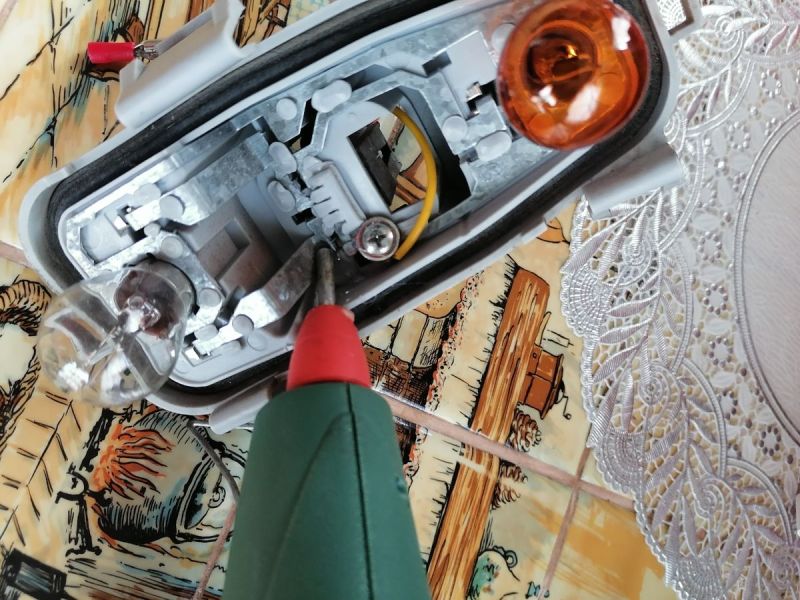

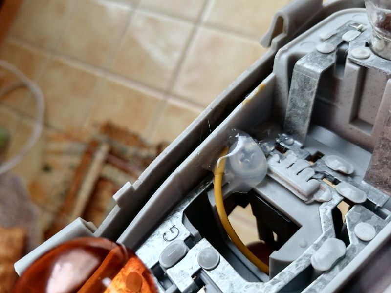

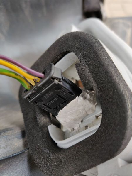

sentu Опубликовано 9 августа, 2019 Автор Поделиться Опубликовано 9 августа, 2019 Да, с утра разобрал фару, один контакт в фишке фары прогорел или окислиться. Выдернул штекер фишки из фары и пустил фишку проводов напрямую. Вокруг заизолтровал пластилиновым клеем. Ссылка на комментарий

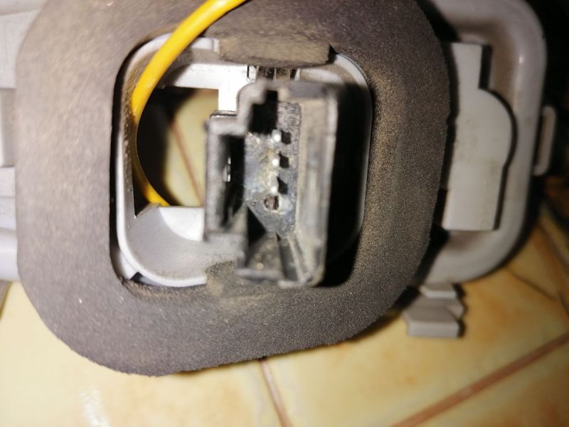

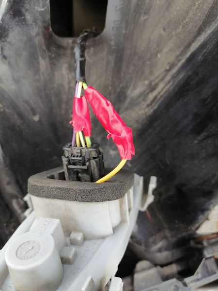

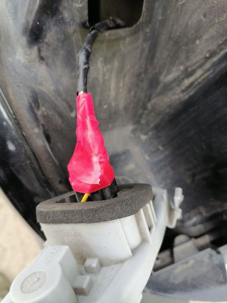

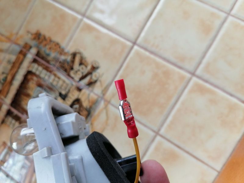

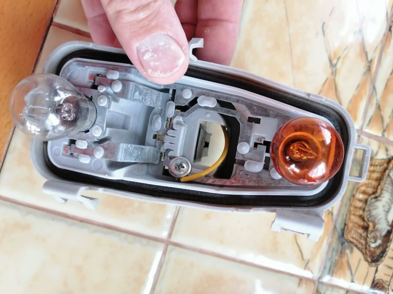

Самуил Опубликовано 4 октября, 2021 Поделиться Опубликовано 4 октября, 2021 Такая же проблема. Не работает весь левый фонарь. Оказалось, что сгнил минусовый контакт в самой фишке. Проложил параллельный провод, минуя саму фишку. Спойлер Ссылка на комментарий
