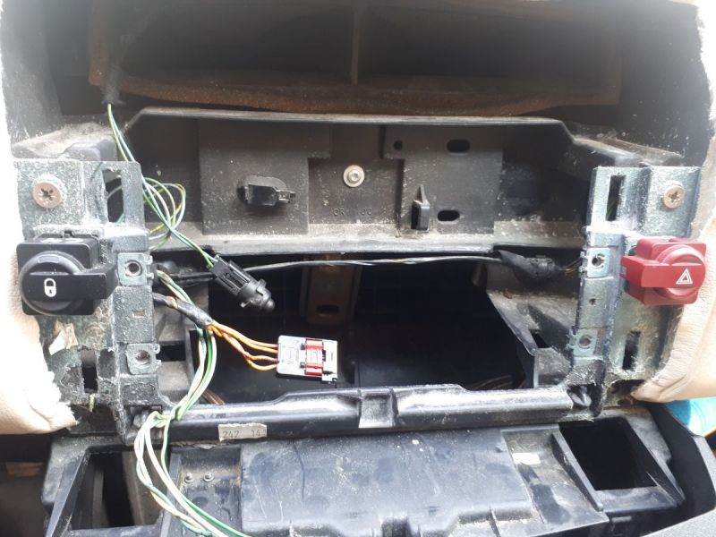

artur52rus Опубликовано 7 августа, 2019 Поделиться Опубликовано 7 августа, 2019 Подскажите пожалуйста что может быть?1)на магнитоле не работают кнопки которыми ставится время и которые идут для бортового компьютера,также громкость прибавляется и убавляется а на борт компе не показывается это,саму шоколадку пробовал заменить-все тоже самое 2)что это за провода? фишка с красным кусочком и черная, на конце круглая Ссылка на комментарий
andmay Опубликовано 7 августа, 2019 Поделиться Опубликовано 7 августа, 2019 Черная и на конце круглая - это датчик освещенности выпал из за центрального дисплея где скорость. Олегович и Бес 2 Ссылка на комментарий

artur52rus Опубликовано 10 августа, 2019 Автор Поделиться Опубликовано 10 августа, 2019 все проблему решил,всем спасибо,в диагбоксе-выдача клиенту-установка автомагнитолы с CD,и все пошел процесс диагностики на борт компе и после все заработало хочется еще узнать что за фишка с красной полоской на фото? Олегович 1 Ссылка на комментарий
