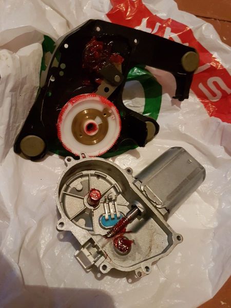

MityaSVR Опубликовано 27 июля, 2019 Поделиться Опубликовано 27 июля, 2019 Перестал работать задний стеклоочиститель. Вероятная причина (по предыдущему поведению) или щетки или контакт в размыкателе. При попытке демонтажа уперся в рычаг, не снять нахрен вообще. Залил отмокателем, поехал в сервис неофициальный, мужчина достал съемник правильный но ничего не получилось (съемник использовался такой как в мануале официальном). Две недели поливал всякими ВД-40 и прочим. Купил съемник JTC1330. Не снять, за 7 лет прилип конкретно. И молотком и бил и всё на грани срыва резьбы, но не снять. Как последнее средство, взял фен промышленный, поставил температуру 150 имени Цельсия и стал греть сочленение. И через 5 минут поводок снялся! Пластику похрен, по ощущению можно было и 170 зарядить. Бес 1 Ссылка на комментарий

MityaSVR Опубликовано 24 августа, 2019 Автор Поделиться Опубликовано 24 августа, 2019 Наконец-то разобрался со стеклоочистителем. Ничего не работало по причине наглухо закисшей оси. Разобрал, выбил ось молотком, прочистил, смазал, собрал. Всё стало свободно вращаться и механизм заработал. Enzo и Бес 2 Ссылка на комментарий
