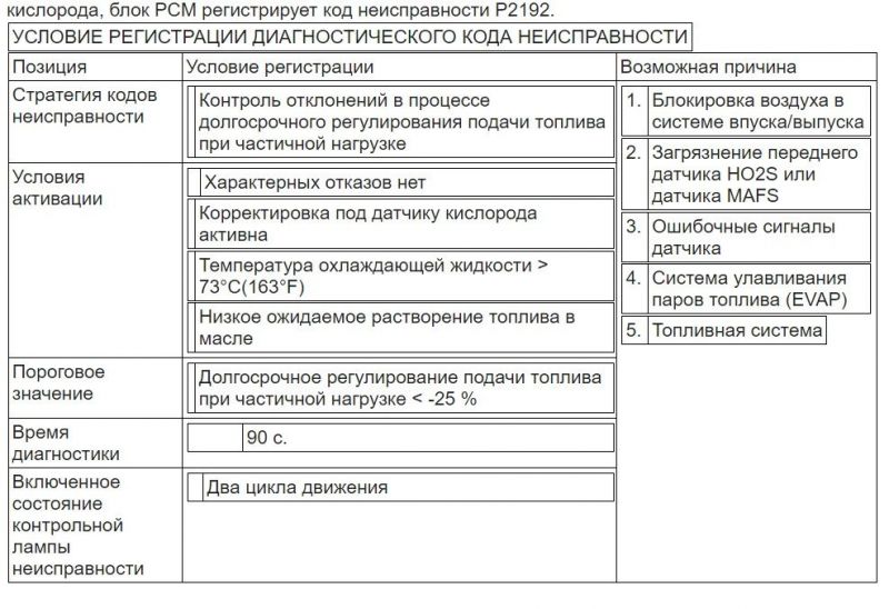

Бес Опубликовано 15 августа, 2019 Поделиться Опубликовано 15 августа, 2019 На диагностике, там, где написана ошибка, там же написано и куда копать - подозрительные зоны. Гуголь говорит: Показать контент --------------------------------------------------------------------------------------------------------------------------------------------------------------------------------------------- 17.10.2017 Вдруг кому пригодится Через некоторое время ошибка вернулась. Пропала после удаления катализатора и перепрошивки. -------------------------------------------------------------------------------------------------------------------------------------------------------------------------------------------- Причин появления ошибки P2192 может быть множество и связаны они могут быть как с ситемой питания непосредственно, так и с системой управления двигателем. При этом важно удостовериться, что с трактом поступления воздуха в камеру сгорания все в порядке — воздушный фильтр не забит и воздуховоды чистые. Основные же причины вкратце выглядят так: - Неполадки во впускной системе, из-за которых в двигатель попадает слишком мало воздуха. - Перетекание топлива через инжектор, из-за этого бензина в смеси становится неоправданно много. При этом вина может быть как одной форсунки, так и нескольких сразу. - Давление топлива вне нормы. ---------------------------------------------------------------------------------------------- Ну и посмотреть давление в рампе. Может быть и причина в верхней лямбде. --------------------------------------------------------------------------------------------------------------------------- Доброго всем. Ошибки я свои победил таки.... В общем промыл датчик разряжения на впуске... И по новой выполнил инициализацию при помощи lexia... Мотор долго трясся и чего то там пыхтел кряхтел... все норовил заглохнуть.. но в результате потом стал работать ровно... и время открытия форсунок теперь тоже в норме 2 мс... с небольшими отклонениями как в диагбоксе и прописано... Месяц езжу ошибок нет... Видимо первая инициализация после замены клапана на выпуске в феврале месяце на улице получилась кривая.. а может и промывка датчика разряжения помогла. Ошибки я свои победил... Промыл датчик разряжения на впуске и снова выполнил инициализацию. Месяц езжу ошибок нет. -------------------------------------------------------------------------------------------- Природа мудра, и Всевышнего глаз Видит каждый наш шаг на тернистой дороге Наступает момент, когда каждый из нас У последней черты вспоминает о Боге... Ссылка на комментарий
