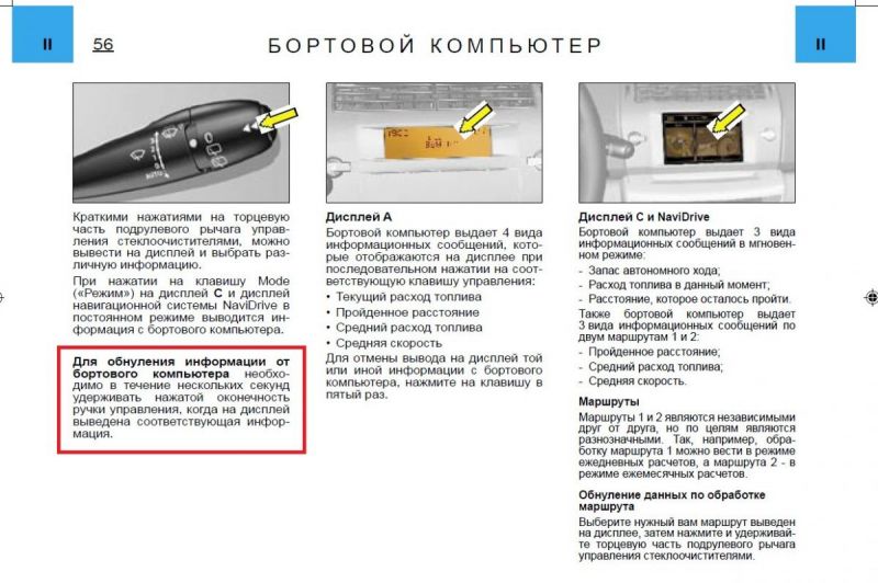

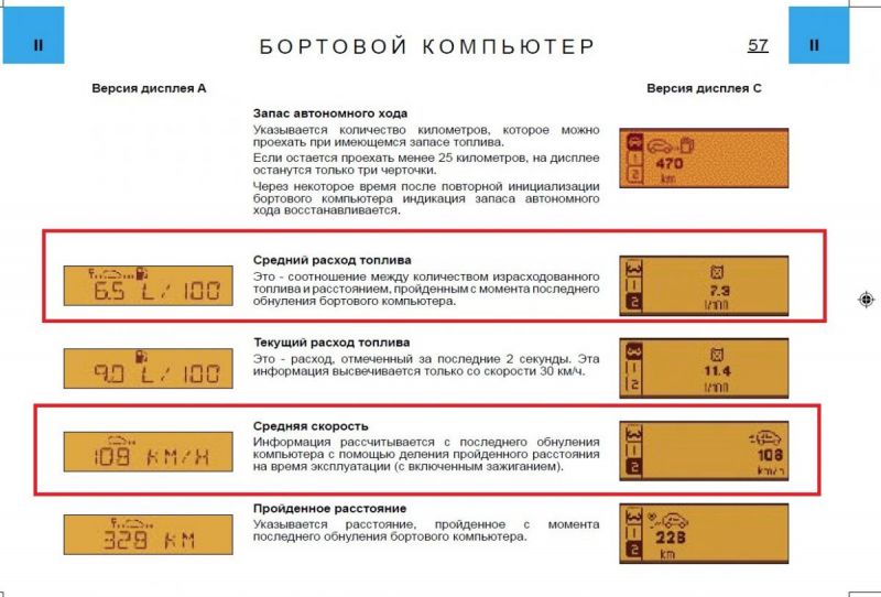

Бес Опубликовано 19 сентября, 2019 Поделиться Опубликовано 19 сентября, 2019 1 минуту назад, Олеся 1987 сказал: Там пишет 29 Вооот. Уже не 40-50. Заправляешь полный бак. Одометр на ноль. Далее на БК: Выводишь показания среднего расхода. ОБНУЛЯЕШЬ ИХ. Средней скорости ОБНУЛЯЕШЬ ИХ. Если там 29 км/ч и не меняется, то они посчитаны за последние 9999 км и далее не считается. И снова ездишь 400+ км. Далее смотрим средние скорость и расход. Олегович 1 Природа мудра, и Всевышнего глаз Видит каждый наш шаг на тернистой дороге Наступает момент, когда каждый из нас У последней черты вспоминает о Боге... Ссылка на комментарий
Олеся 1987 Опубликовано 19 сентября, 2019 Автор Поделиться Опубликовано 19 сентября, 2019 Бес спасибо, завтра заправлюсь, обнулю, давление в шинах проверю на шиномонтажке. Искатаю, отпишусь Бес 1 Ссылка на комментарий
